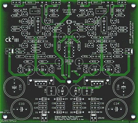

moj dalsi pan na holenie je tento :
http://www.amb.org/audio/ck2/

no tá vyfotená doska sa moc nepodarila-takú keby mi poslal tak ho nakopem cez 10 štátov doriti

stephunk, z celej komunity ktora si dosky kupila a ktora sa podielala na ich tvorbe si prvy s takou ostrou kritikou, navyse hodne nekonkretnou, uz si raz pisal ze doska nesedi so schemou, bohuzial si to tiez nekonkretizoval..
pravdepodobne si zvyknuty na ine standardy, rad by som videl dosky ktore robis ty, radi sa poucime .. komunita je o spolupraci, ak vies ako nieco vylepsit, prosim publikuj to, z tvojich rad budeme mat osoh vsetci
podla mojich meradiel je da doska velmi vysokej kvality, velmi dobre sa s nou pracovalo, co sa o vsetkych povedat neda (napr. millett) a vysledny produkt je vynikajuci ...

No jasné že komunita je o spolupráci.Ide mi o tú dosku (na CK2) z tvojho posledného linku, je robená fotocestou s positiv sprejom asi.Popri kraji ten sprej urobí hrubšiu vrstvu a nestihne sa celý presvietiť,preto treba dosku urobiť o 3-5mm širšiu z kaźdej strany-tam je vidno že sa meď celkom neodleptala-toš iba to
Nič v zlom, len taký postreh

Celkom ti nerozumiem, mas na mysli tento obrazok ?
V ktorych miestach vidis nedokonale odleptanie ?
Idem ju totiz kupovat, tak kazda rada je cenna .. Komunikujem s autorom tak mu mozem tvoje nazory preposlat.

no tá doska je fakt no1
ja som myslel túto

to je podla mna ta ista doska, len ta tvoja fotka sa mierne nepodarila ..
