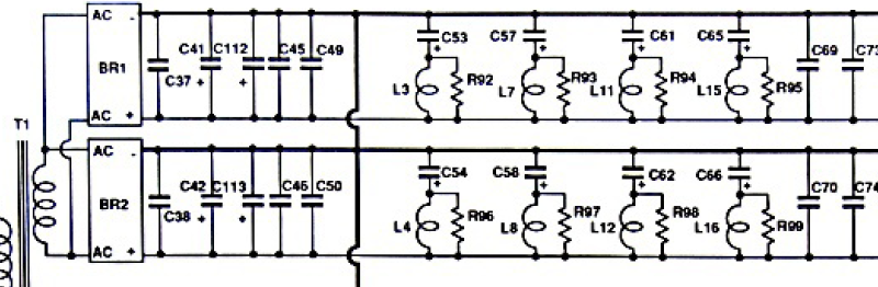

len kvoli zoznameniu sa so simulatorom ( Multisim v10.1 ) by som rad predstavil napajaci zdroj ako "hracku", nie so zamerom finalizovat nejaky produkt, mozno len inspiraciu pre niekoho ... schema uz bola v inom vlakne, ale nech sa neprzni povodne vlakno tak som to dal samostatne tu ... ide o idealne paramtre simulacie

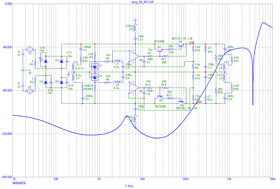

Zaslal: Št október 16, 2008 09:36:58 Predmet: |
Příklad (zhoršení v oblasti kHz způsobuje 100pF v ZV OZ):
50.06 KB |

Zaslal: Št október 16, 2008 11:06:32 Predmet: |
| Jinak hodnoty součástek ve zdroji s OZ tak, jak jsou ukázané, nejsou optimální, např. zbytečně malá je hodnota odporu 200R, jen to zatěžuje OZ a zhoršuje PSR, určitě vhodnější je 2k.

Zaslal: Pi október 17, 2008 07:07:09 Predmet: |
| PSR je potřeba zjišťovat alespoň do 10MHz. Do 20kHz se parazitní impedance mnoho neuplatní, a do 20kHz mají napájené obvody slušný PSR.

Zaslal: Pi október 17, 2008 07:30:02 Predmet: |
Souhlas, nicméně v pásmu do 200kHz hraje roli i regulátor, nad 1MHz už moc ne, i když stále není bez vlivu. Oblast do 20kHz je opravdu málo, navíc co řekne údaj -120dB PSR zdroje + (-80dB) PSR OZ? Skutečné číslo je zase o konstrukci a kabeláži.
Pokud se omezíme na 20kHz, vracíme se vědomostně a technologicky o 30 let nazpět, kdy neexistovaly takové hladiny a spektra rušení. To platí i o přístupu k audio obvodům.
