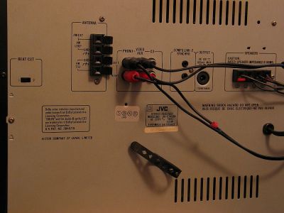

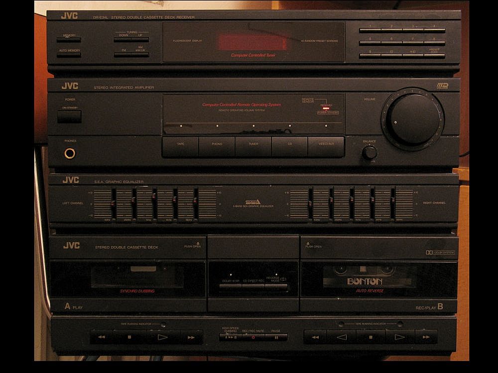

Zdravím všechny,
mám pár začátečnických dotazů, tak doufám, že budete ke mě shovívaví.
Vlastním věž JVC DR-E34L. Chtěl bych ji použít k uložení LP a MC na HDD mého PC. Nemám žádné audiofilské super kusy, ale celkem běžné nahrávky. Problém je, že tato věž nemá kromě sluchátek žádný line-out (výstup) a nahrávat to ze sluchátkového výstupu se mi nechce.
Zajímá mě tedy, jestli se mi vyplatí nechat si tento výstup dodělat a nebo se na celou věž vyprdnout a koupit nějaký zesilovač.
Nejsem žádný velký hifista, ale mám rád poslech kvalitní muziky. Z hlediska mé kvality je věž pro přehrávání celkem dostačující. Bude tedy kvalita nějakého levného (cca 2000-3000,-) použitého zesíku podstatně vyšší nebo si myslíte, že je to přibližně tak nastejno.
Dále jsem se chtěl zeptat na nějakou FM anténu, která by šla k věži.
Ještě věc, kterou nemůžu dohledat, je nastavení BEAT CUT na zadní stěně. Nemám ponětí, k čemu to slouží.
A poslední věc , která mě zajímá je otázka propojení neboli použitých kabelů. Má smysl takovýhle audiosystém propojovat se zvukovou kartou SB Audigy nějakým lepším kabelem např. Bandridge nebo Profigold. Potřebuji 5-ti metrový kabel.
Díky moc za všechny rady

Beat cut odstraňuje pískání při poslechu či záznamu vysílání v pásmu AM.

Beat Cut- jenom při záznamu- mění se tím kmitočet předmagnetizace u kazeťáku.
Otázka použití věže k digitalizaci :
Obecně je dobré použít co nejlepší zdroj signálu
a) LP - není vidět gramofon, obecně ve věžích bývají docela děsné gramofony i korekční zesilovače - což si nějaký půjčit?? / nebo koupit a prodat??
b) MC přehrát kazetu ve slušné úrovni umí prakticky každý zachovalý kazeťák- bylo by možné tedy věž použít- pokud by se udělal linkový výstup.
Pozor- někdy je v takové kombinaci slyšet úděsný brum- vlivem zdroje v počítači- musí se potom použít oddělovací transformátory, nebo kazeťák na baterie.
c) nevím, zač je přidělání linkového výstupu do věže- v rubrice prodám nabízím slušný kazeťák AKAI za 350 Kč - a ten už linkový výstup má

Díky za info,
gramofon mám Tesláckej (tuším HC 5Cool. Není to žádný super model, ale mám tam alespoň Ortofon OMB-5 a seřízenej ho mám jak to nejlíp jde. Pro moje účely to hraje dostatečně.
V podstatě mi jde hlavně o to, zda-li ta věž je v porovnání s nějakým levným (cca 2000-3000,- Kč) zesíkem srovnatelná nebo jestli je o hodně horší. To co mi z toho leze mi přijde celkem dostatečný (jsou k tomu docela slušné 3-pásmové repro), ale neporovnával jsem to z žádnou lepší technikou.
Pokud bude někdo vědět víc, budu velice vděčnej.
Jinak nahrávání přes sluchátkový výstup jsem zkusil a nebylo to úplně špatný, ale přece jen ten line-out bude asi lepší.
Ještě jednou díky Vítek
