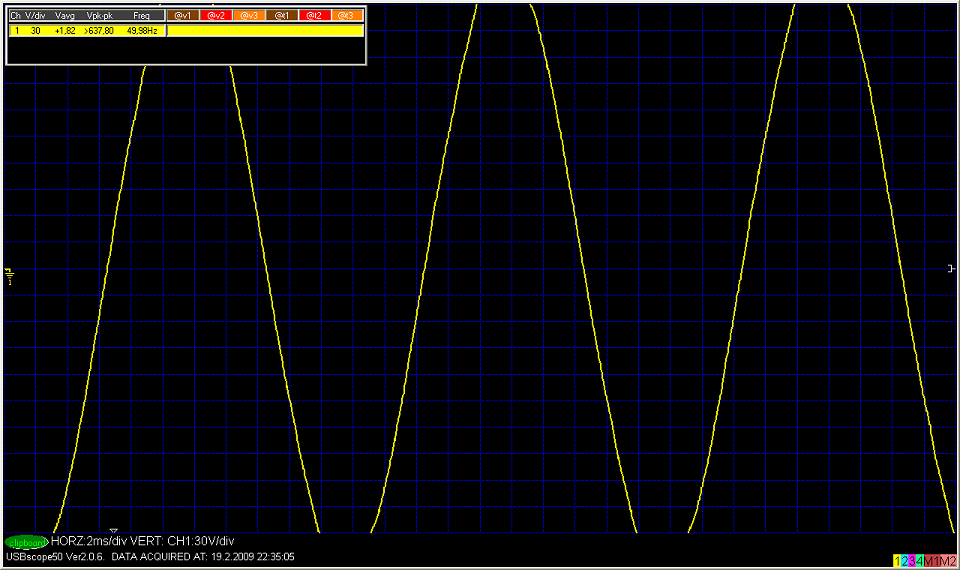

PríspevokZaslal: Št február 19, 2009 22:37:54    Predmet: Odpovedať s citátom
... i když teď navečer máme síť docela pěknou:
 Filesize:  71.45 KB
 Viewed:  684 Time(s)
