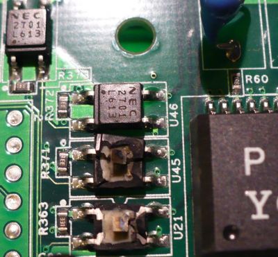

Viete mi niekto poradit, kde zozeniem tento NEC2701 ? Pripadne vhodny ekvivalent.
Pravdepodobne ide o optocoupler ( vid. http://www.nuhorizons.com/linecard/files/cel/OptoBroch.pdf )
Je to na ethernet vstupoch v Cisco routeri. Mozno vymena iba tohoto samotneho nepomoze, ale chcem to aspon skusit.
Evidentne to schytalo na vstupe nieco nemile ...
EDIT: Este mi napadlo to hladat inym sposobom a toto http://sk.farnell.com/jsp/search/browse.jsp?N=500002+1000034&Ntk=gensearch_001&Ntt=2701&Ntx= by mohlo byt ono.

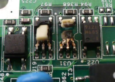

Este jeden neznama suciastka si to odniesla.
Oznacenie je 9121, pravdepodobne tiez NEC, ale tentokrat netusim, o co ide.
Nejake napady ?

Aj to je optocoupler,
http://www.datasheetcatalog.org/datasheet/calmicro/PS9121-F3.pdf

Dakujem, to bude ono. Tiez je to +/- na vstupoch.
