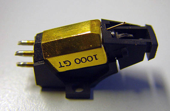

Už to, v akom balení sa daný model nachádza, zostáva od úžasu človeku rozum stáť. Zlatá krabička, prenoska uložená v exkluzívnom masívnom priehľadnom akrylovom stojane s bohatým príslušenstvom, to sa dnes hneď tak nevidí: sadou skrutiek v puzdierku, pozlátený skrutkovač, roztok na čistenie hrotu spolu s kefkou. Každá prenoska má svoj vlastný certifikát - merací protokol s nameranými parametrami, s údajmi o výstupnom napätí, odpore, rozsahu a tolerancii. Pozlátený kantilever hrotu prenosky je uložený v lôžku držiaka ihly spolu s uhlíkovým vláknom, ktorý odvádza statický náboj z gramoplatne a je uzemnený s prenoskou. Hrot ihly ma para-lineárny výbrus, je to obdoba dnešných výbrusov typu Micro-line, či line-Contact. Empire používal pre svoje prenosky najčastejšie prírodný diamant ukladaný buď priamo do kantileveru, alebo vsádzaný do zlatého lôžka a potom osádzaný do kantileveru. Prenoska patrí medzi typy s vysokou dynamickou poddajnosťou až 30x10-6 a s doporučeným prítlakom púhých 1gram. vyborne sa hodí do ľahkých a stredne ťažkých ramienok. Bravúrne zvláda aj tie najťažšie dynamické pasáže (napr. Telarc, Čajkovskij predohra 1812), kde kolabujú aj tie najdrahšie a najprestížnejšie prenosky.
Prenoska v celej svojej impozantnej kráse
