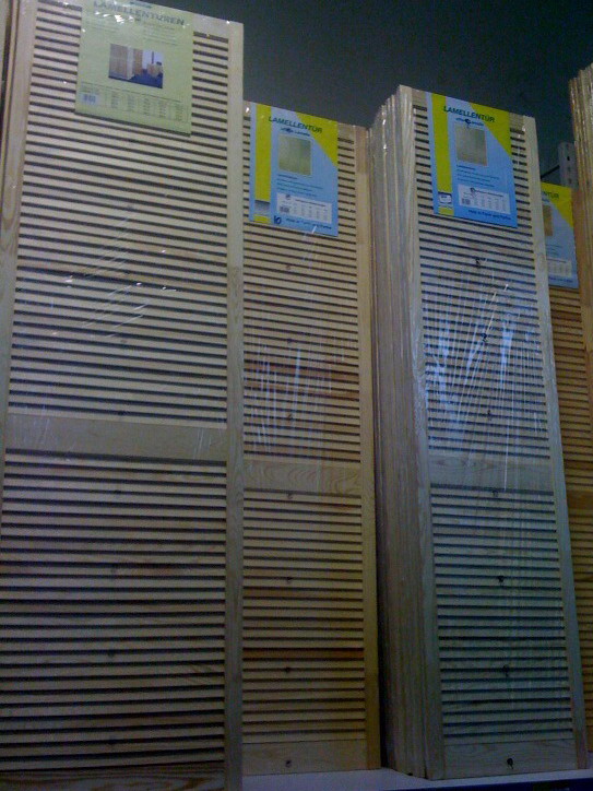

Našiel som dnes niečo, čo považujem za takmer ideálny povrch stropu a bočných stien posluchovky... má to šikmé lamely ktoré možu kmitať na nižších frekvenciách (mal by to byť zároveň dobrý difuzér, hoci bude fungovať iba od stredných frekvencií, a zároveň sa zvuk dostane i dovnútra, a tam ho uloví nejaká minerálna vlna.
Mám pocit že umiestniť to tak na polovicu tých stien, ktoré by inak zostali holé (plus nejaká minerálna vlna za tým), by mohlo byť celkom fajn.
Čo si o tom myslíte, vy skúsenejší ?
Maroš

Potřeboval bych to vidět zblízka. Ale obecně - ty lamely kmitat moc nebudou, poněvadž nic neuzavírají, a difuzní efekt se uplatní až od několika kilohertzů. Akustické vlastnosti budou dané hlavně tím, co bude umístěné za tím - tj. musí tam být nějaká vláknina a rozhodující je, jak bude tlustá a jakým způsobem bude montovaná. V podstatě je to spíše krycí materiál, který sám o sobě moc akusticky účinný nebude, dá se však použít jako dobré zakrytí vlákninového obkladu, kteý jinak vypadá hnusně a je mechanicky velmi choulostivý. Ale jak jsem řekl, potřeboval o tom podrobnější informace.
Nicméně na zázraky v akustice jsem přestal věřit hodně dávno. Stejně jako v jiných oborech i zde platí zákon: Pokud se zdá, že je všechno v pořádku, určitě jste něco přehlédli. Dále, speciálně, pokud něco funguje líp než by mělo, je to proto, že jste si něčeho nevšimli. A konečně, neexistuje žádný jednoznačný vztah mezi cenou, vynaloženým úsilím a kvalitou výsledku.
