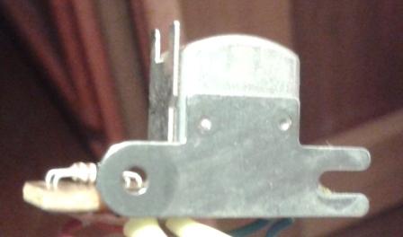

PríspevokZaslal: Ne máj 11, 2014 13:43:19    Predmet: Odpovedať s citátom
jvc zospodu
 Filesize:  12.85 KB
 Viewed:  292 Time(s)

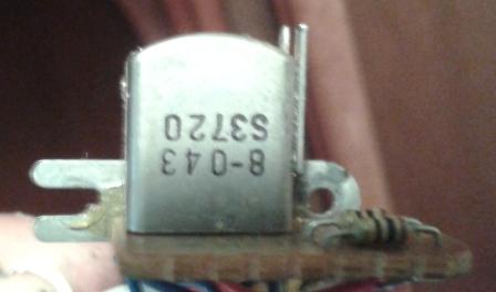

PríspevokZaslal: Ne máj 11, 2014 13:45:40    Predmet: Odpovedať s citátom
jvc zhora
 Filesize:  12.78 KB
 Viewed:  321 Time(s)

Změř si rozteč děr a vzdálenost osy upevnění od čela.

Uchycení a montáž hlavy na fotce je celkem typické a sehnat náhradu bude jednoduché (viz odkazy) ale změř aspoň orientačně běžným ohmmetrem odpor vinutí, bude asi 200-400Ω nebo něco kolem. Přebrousit čelo se jistě dá ale to je provizorium a při ceně nové hlavy...všimněte si však vodící plechové vidličky na hlavě, ta se odmontovat nedá a tedy broušení nemusí být snadné řešení.
