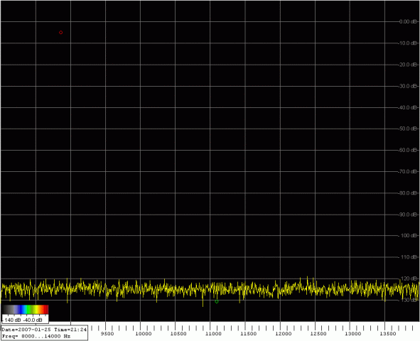

Nejdříve referenční spektrum zvukovky při zkratovaných vstupech:
 Filesize:  28.27 KB
 Viewed:  413 Time(s)

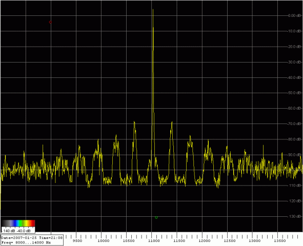

První testovaný přehrávač je SONY CDP950
Není žádný mladík, ale má docela dobré ovládání. Interně 8x oversampling, DAC TDA1541, mimo jiné i variable výstup přes DO.
Je hodně citlivý na otřesy, běžně při podupávání (tanci) vynechává (umístěn v normálním racku). Přijde mi jako dobrý kandidát pro testování vlivu vibrací.
V příloze je spektrum 11 025Hz, signál 0.9 plného vybuzení (tedy cca -1dB), přehrávač položený na plovocí podlaze.
Spektrum samozřejmě trošičku kolísá (ale tvar křivky i lokální minima/maxima zůstávají). Nezaznamenal jsem rozdíl ve spektru, když jsem jej položil na velký balík dětských plenek (pěkně tlumí Smile ) a zatížil 20kg krabicí s olověnými broky.
Spektrum není moc kvalitní, ale předpoklad byl, že čím méně kvalitní přehrávač, tím by mohl být větší vliv vibrací. Tedy o to lépe Smile
 Filesize:  33.54 KB
 Viewed:  419 Time(s)
Naposledy upravil dustin dňa Št január 25, 2007 23:48:55, celkom upravené 4 krát.

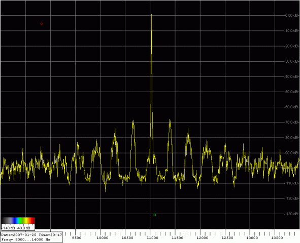

Zatlumení se na výstupu nijak neprojevilo, tak jsem zkusil vibrace. Přehrávač jsem položil na papírovou krabici bez horního víka, aby byl co nejvolněji v prostoru. Na něj jsem položil reproduktor (nově zakoupený ARZ6608 Smile ) membránou dolů a do něj pustil naplno obdélníkový signál 10Hz. Přehrávač pěkně vibroval, ale ještě nedocházelo k výpadkům čtení.
Naměřené spektrum viz příloha - vzhledem k fluktuacím při měření není možné konstatovat jakoukoliv změnu.
 Filesize:  33.21 KB
 Viewed:  412 Time(s)

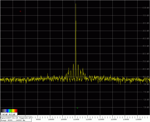

Pro porovnání jitteru jsem změřil spektrum Philips CD300 z r. 1983 s 14 bitovými DACy TDA1540, vysouvací mechanikou a vypnutým oversamplingem dle mého popisu na http://www.f-sport.cz/hifi/index.php?action=vthread&forum=8&topic=1000&page=0#27
Vzhledem ke hmotnosti cca 8kg jsem netestoval vibrace, protože jsem neměl, jak jej rozvibrovat Smile
Výsledek mě docela překvapil:
 Filesize:  5.5 KB
 Viewed:  5798 Time(s)
 Filesize:  29.27 KB
 Viewed:  380 Time(s)
Naposledy upravil dustin dňa Št január 25, 2007 23:42:24, celkom upravené 1 krát.
