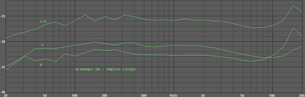

Prenosku EMPIRE 1000GT sme s priateľom podrobili precíznemu meraniu, tu sú výsledky
Merania s predzosilňovačom Graham Slee GramAmp 2 SE
 Filesize:  49.45 KB
 Viewed:  366 Time(s)
Merania novej prenosky a po cca 10 hodinách hrania
 Filesize:  56.9 KB
 Viewed:  330 Time(s)
Merania s troma rôznymi predzosiľňovačmi
 Filesize:  70.12 KB
 Viewed:  368 Time(s)
