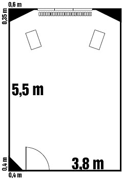

Šéfovi prerábali kanceláriu, urobili mu tam skosené rohy, zhruba 40×40 cm od podlahy az po strop. Aj na "kancelárskej" hifi zostave (komponentný Technics, reprá Jamo) bola zmena zvuku okamžite badateľná. Nijako dramatická, ale počuteľná a bol to posun k lepšiemu - kľudnejšie, menej dunivé, menej zahlcujúce. Keďže práve dnes večer maľujem obývačku, rozmýšľam, že si urobím niečo podobné zo sadrokartónu - dokonca mi to prešlo aj u trojšvrtinky, ktorá inak má vzťah k podobným úpravám silne negatívny. Vychádza mi to asi na 60×30 cm, zadný roh na 40×40 cm. V zadnom pravom rohu bude veľká rohová knižnica od podlahy az po strop.
Pred celou stenou za reprákmi (stena s oknom a radiátorom) bude hutnejší záves, aj kvôli DK, aj kvôli zatlmeniu.
Inak je to klasická vibrujúca paneláková obývačka s 15 cm stenami, výška stropu 2,7 m.
Moje otázky znejú:
1. Čím vyplniť prázdny priestor v tých trojuholníkoch? Potrebujem poradiť niečo funkčné a rýchlo dostupné Smile
2. Nevadí, že to skosenie je v podstate kolmé na os reprákov? V akustike nie som veľmi zbehlý, ale sa mi zdá, že to nebude najšťastnejšie. Asi by potom bolo rozumnejšie upraviť to skosenie trebárs na 40×40 cm, nie? Viac ako 40 cm v pozdĺžnom smere neprichádza do úvahy, tolerancia sestry má svoje hranice...
Keďže celé skosenie bude v podstate za závesom, môžem naňho nalepiť nejaké difúzne panely. Neviem teraz v rýchlosti nájsť obrázok toho panelu, čo som videl, ale vyzeral nejako takto (bez lodičky, samozrejme Smile):
Privítam akékoľvek rady, postrehy, odporúčania... Čas tlačí Rolling Eyes

Rozhodně bych nedělal zadní zešikmení pod úhlem 45°, dokonce bych zkosení nedělal ani symetrické v předních rozích, doporučuji vzít míň z boční stěny, třeba jen 20cm na jedné a na druhé 10cm, ne 35cm. Výpň za sádrokartonem bych viděl na minerální vatu a tatlačit, žádné volné uložení.

Kuba4
Prečo nie symetria? Mal som dojem, že by miestnosť pre stereo mala byť plus/mínus symetrická voči pozdĺžnej osi, aby hrali obidve strany rovnako...

Kuba4
Založený: 08 október 2006
Príspevky: 3917
PríspevokZaslal: Ut apríl 03, 2007 10:09:51    Predmet: Odpovedať s citátom
4 wawrik
Jak si dopadl, už si něco udělal? Ještě mně napadlo, co máš za hlavou? A na obrázku nemáš poslechové místo. Kde je?

Kuba4
Dovolím si pastnúť môj príspevok z vedľajšieho fóra, práve riešenie posluchového miesta ma iba čaká:
problém s basy ... musíš hnout s bednama.
Jasné, viem o tom. Čo sa týka basov, najväčší problém mám s posluchovým miestom - jeho zmena sa na basoch prejaví viac, ako zmena polohy reprákov. Tam som najviac obmedzený polohou plátna, takže repráky musia byť pred oknom. Ale to je iná pesnička, teraz pracujem na zatlmení trochu kýbloidného zvuku obývačky. Takže dozadu ide obrovská rohová otvorená knižnica od podlahy až po strop, dopredu závesy, za závesy možno tie rúry (skončil som pri nobasilových skružiach), znížený strop, veľký koberec.
Nakoniec som tie rohy nechal tak. Urobím zatlmenie zo skruží z Nobasilu, to je variabilné - môžem to presúvať, skladať na seba atď., takže keď výsledok nebude dobrý, môžem to dať preč. Keby som to urobil napevno, o variabilitu sa pripravím.
... mě třeba pomohlo ustavení úhlopříčně. musíš s tím pořádně hnout. já vím - nejde to - nábytek, žena, zvyky - dej ženě peníze na něco krásného a jenom to zkus
Ale ako tak rozmýšľam, mierne natočenie do uhlopriečky by bolo reálne. Vyskúšam, uvidím. Manželku som už uplatil novou kuchynskou linkou, obývačku mám pevne v rukách (ženatý som dlho, finty ovládam ).
Pri tej uhlopriečke ma napadá - ak rozmiestnenie reprákov nie je symetrické (čo asi v 99 % nie je), tak každý reprák hrá basy inak. Nevadí to?
