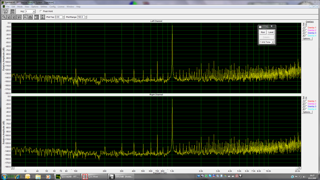

Ten obrazek co sem ted tady dal ve mne evokuje myslenku ze je budto vadna karta, nebo se neco s necim nesnasi. Kdyby mi takto "hral" 1kHz, asi bych to neustal.
 Filesize:  229.17 KB
 Viewed:  390 Time(s)

Neumim ted zmensit obrazky a jinak to neprojde. Takze arta versus SPL. Toto je ve win xo, ve vistach nebo win 7 je ten SPL mnohem horsi nad 44,1.

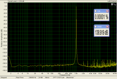

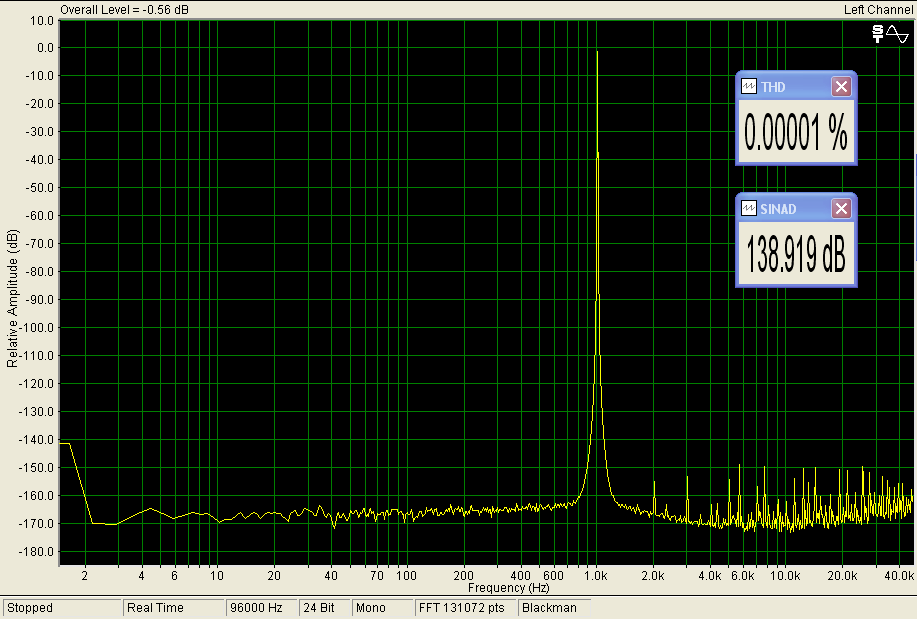

24/96, SL
 Filesize:  53.96 KB
 Viewed:  392 Time(s)

OPA, no doprej mi tu radost k tem aes/ebu taky neco jineho pripojit -))) Pokud se nedoberu rozumnych vysledku tam, nema smysl dalsi pridavat.
Mozna jsem se jiz prisel na to kde mam problem i v spl, neni mozne pouzit jejich generator, ale poustet to z nejakeho prehravace. Pak to vypada asi takto...

Ten predchádazjci obrázok je loopback, signál je generovaný v SL, takže tam asi problém nie je.Možno nastavenie Lynx mixeru?
