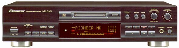

Mam MD-rekorder Pioneer MJ-D 508 a pri vlozeni media do slotu mi nevie nacitat data...stale bzuci a vypisuje "TOC READING",ale nic nevie nacitat - asi po 20-30 sek. display vypise "? disc" a medium vysunie von. Podla manualu by sa malo vraj jednat o poskodene MD medium...ale vyskusal som ich 30 a nenacitalo ani jedno,hoci pred 2 tyzdnami nechcelo hned nacitat asi tak 1 z 20 /asi zaciatok problemu/. Dal som dole kryt a cistil cocku lasera - ale nepomohlo ! V com by mal byt problem ? Sad

Na vine je asi optika-teda laserova dioda alebo aj detektor laseroveho zvazku-može byť na ňom trochu prachu a je to.

Tak laser je K.O. Crying or Very sad V Pioneer servise mi hned ponukli vymenu za novy - 10.000 SK !!! Nevie mi niekto poradit...existuje nahrada? Alebo nejake lacnejsie riesenie ?

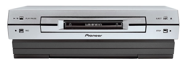

POMOOOC !!! Tak teraz by som potreboval poradit...kedze v tej 508 je pokazena optika /inak deck je ako novy-ziadny skrabanec / a za novu pytaju 10.000 SK...nedala by sa tam dat optika z MD Pioneer MJ-L11 ????? Tu L11 ma Basys vo vypredaji za 3.500 !!! Ako sa to da zistit bez toho , aby som tu L11 musel kupit ? /zatial/

PríspevokZaslal: Št február 15, 2007 10:45:56    Predmet: Odpovedať s citátom
No jedna z možností je objednať si za 11USD schému zapojenia mj-l11 a tej 508-čky z https://www.manualsparadise.com/ShowProductsForModel.do?model=M73338427
a porovnať...
