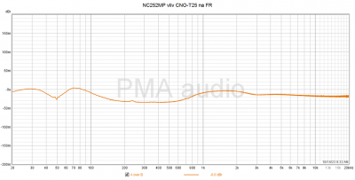

Dovolím si malou polemiku - krytone, prakticky jediným a hlavním důvodem možného různého vnímání basů z různých zesilovačů je interakce výstupu konkrétního zesilovače s konkrétní použitou reprosoustavou a kabelem. Kmitočtovou charakteristiku bez zátěže a se zátěží je nutné hodnověrně změřit a potom teprve mudrovat. Za změnu zvuku rozhodně není zodpovědné harmonické zkreslení, ale modulace kmitočtové charakteristiky na výstupu zesilovače konkrétní reprosoustavou. Jinak, jak říká Váš ctěný moderátor, máme "objektívne ticho" a nevíme nic. Zde se ten termín dokonce i hodí, na rozdíl od jeho nadužívání na hififóru.
Změří se FR bez zátěže a se zátěží reprobednou, udělá se napěťový přenos mezi těmito měřeními a máme výsledek. Přikládám pro NC252MP a repro Troels CNO-T25, rozsah na y ose je +/- 0.2dB, takže máme dostatečné rozlišení. Zvlnění je 0.05dB p-p. Nezdá se to, ale toto hraje roli. Zesilovače s malým loopgainem nebo bez celkové ZV mají modulaci FR klidně +/-0.5dB i více. O lampách nemluvě. A ano, dělá to líbivý, měkčí zvuk.
Tato data se musí měřit, údaje z katalogů výrobců jsou bezcenné.
 Filesize:  71.48 KB
 Viewed:  127 Time(s)

PríspevokZaslal: St október 18, 2023 09:21:36    Predmet: Odpovedať s citátom
a je to nezavisle na vystupnom napati?

PríspevokZaslal: St október 18, 2023 11:03:14    Predmet: Odpovedať s citátom
miero napísal:
Jo, do cca 200W. Výstupní odpor výpočtem 0.02 ohm. Nahoře se mírně projeví indukčnost. Je to měřené včetně přechodových odporů reprosvorka/banánek na výstupu zesilovače. Samozřejmě se přidá i kabel, nezanedbatelně. Nejlepší je stejně aktivní vyhybka s DSP. V podstatě má smysl se zabývat jen bednami, prostorem a nahrávkami. Tyhle pičupajdiny kolem zesilovačů jsou jedna velká zbytečnost, navíc bez solidních dat a testů. Dojmy, dojmy, dojmy. Bylo toho za cca 25 let, co se pohybuju po fórech, víc než dost, a bohužel mě to postihlo dříve taky.
