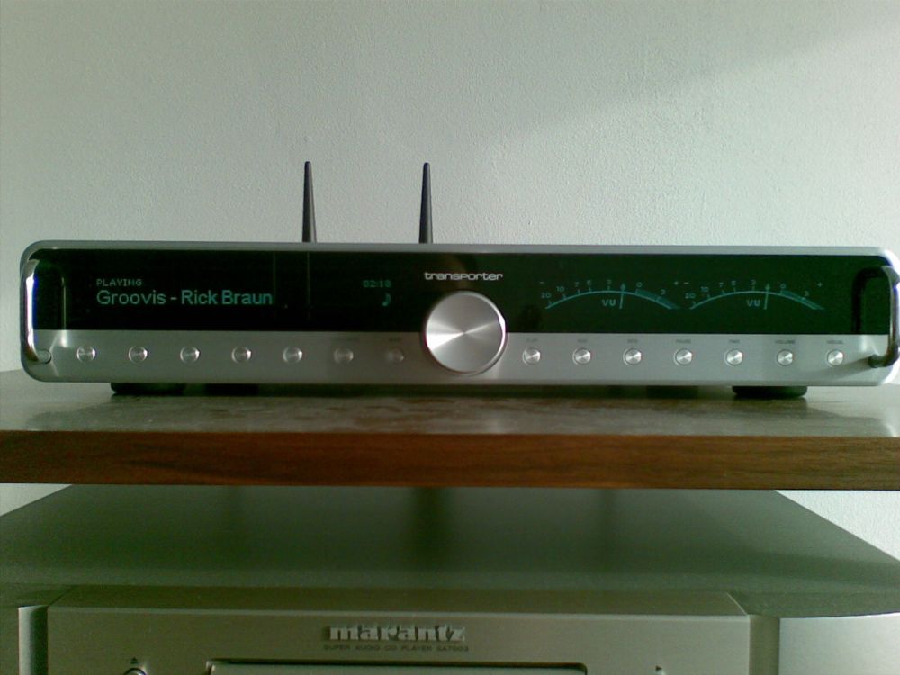

Tak už dorazil ku mne domov, cez víkend som to zapojil, ako-tak nastavil a ono to hrá.Smile
Prikladám pár foto. Cez týždeň napíšem viac.

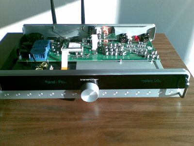

Pohľad do vnútra.

Gratulujem Smile
Mohol by si porobiť nejake pekné foto plošných spojov , keď už si to otvoril Smile

ďakujem Smile No foto PCB, priznám sa že mám, len je to tak rozmazané že až, to si netrúfam uverejniť.Smile Totiž nemám foťák len mobil a s tou mojou starou tehlou nejde odfotiť dobre detail, rozmazáva to. A už som prístroj zavrel a nechcem rozoberať znova, lebo to má šróby so šesťhranom, niektoré boli z výroby už tak zničené (zo šesťhranu pomaly kruh), že to asi viackrát rozoberať bez újmy na zdraví nepôjde.
Aspoň stručne opíšem osadenie - zdroj 2x toroid talema, DAC - AK4396, digital I/O AK4113 a AK4103, analog. výstup 3x5534 od JRC na kanál. DAC a analóg majú "super regulator " podľa návrhov W. Junga.

Nečo k prevedeniu prístroja :
krabica je to fajn, hliník, elox, celkom slušne spracované. Akurát na displej nedávajú ochrannú fóliu, takže manipuláciou sa stane, že nejaké škrabance boli viditeľné, na to mám ale špeci pastu, tak som to vyleštil. Výhrady mám k tlačítkam, ja neviem ako to striekali alebo farbili, proti svetlu sa mi zdali špinavé, lenže to nebola špina, jednoducho tá farba má na ovládacích tlačítkach fľaky. No čert to ber, vidno to len zblízka a proti svetlu.
Čo ma "uchvátilo" boli skrutky, sú šesťhranné a takmer každý jeden nebol dotiahnutý, pri niektorých to bol celkom problém, lebo ako som už písal, ten šesťhran bol pomaly kruh.... Skrutky na cinch konektoroch sa pretáčali, musel som tam dať iné s väčším priemerom, aby to poriadne držalo a najväčšia perlička bolo zasunutie optického kábla na vstup, keď kábel vypadol len tak. No áno, je tam plastový konektor, ktorý má dieru na skrutku, ale keďže sa šetrí, tak do panelu diera nie je navŕtaná a skrutka sa nekoná, takže kábel sa nedá zasunúť poriadne, lebo konektor "uhne" a drží len na vývodoch v PCB. Musel som telo konektora prilepiť o PCB, potom to už je OK. No takto si to za výrobok v danej cenovej relácii nepredstavujem ani náhodou.
Vnútro je pekne urobené, nič nie je nakrivo, cesty PCB tam kde treba sú vedené pekne symetricky, kvalitné súčiastky a čistá montáž, to je bez výhrad.
