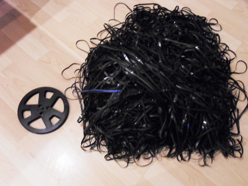

Tak som zo špásu kúpil dva Shamrock pásy. Jeden vypadá celkom dobre ,pri prevíjaní sa nelepil na kolíky páskovej dráhy. Druhý katastrofa ihneď pri vložení do stroja škripot a následne sa nalepil a namotal ku prítlačnej kladke(testované na B 730). Vložil som ho do trúby na 60 st. na hodinu a žiadne zlepšenie. Nepomohlo ani čistenie liehom.Išiel do smetí -aspoň mal syn zábavku keď s páskou lietal po byte.
Oba pásy už páchli stuchlinou. Jeden starší, taktiež Shamrock som dal na radiátor uvidí sa do jari....

jupol Hifista - zaslúžilec
Založený: 07 marec 2011 Príspevky: 807 Bydlisko: KE, SVK
Zaslal: Ne január 22, 2012 15:28:17 Predmet: |
Za takéto pásy je škoda peňazí...
_________________ Accuphase Laboratory, Focal Electra Be,
Casea Orion, Pro-Ject, Benz Micro |
palipol Hifista - zaslúžilec
Založený: 19 február 2007 Príspevky: 589
Zaslal: Ne január 22, 2012 15:45:04 Predmet: Shamrock - hrôza |
Poznám, kúpil som ich nové - 3ks - spolu s Grundigom TK 745, najhorší bol ten škripot pri prehrávaní - niečo ako keď ideš nechtami po školskej tabuli...Aj na ostatných strojoch.
Nepomohlo vôbec nič. Všetky som vyhodil, vyťažil som len cievky a krabičky.
hugo2 Hifista - zaslúžilec
Založený: 29 august 2010 Príspevky: 579 Bydlisko: Zilina
Zaslal: Ne január 22, 2012 16:40:29 Predmet: |
| Už som ich pár mal a boli v poriadku. Všetko je len o skladovaní...
Zaslal: Po január 23, 2012 09:21:30 Predmet: |
Mám tiež jednu 18 cievku na skúšku ( akú máš na obr.) a našťastie je v poriadku, ale už ich viacej nechcem.
