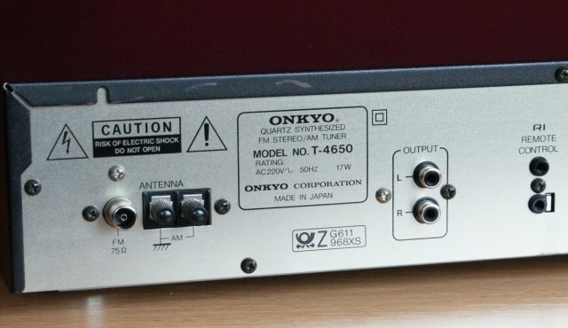

Zdravím, potreboval by som poradiť s anténou k tuneru, mám Onkyo Integra T4650 (na obrázku). AM anténu nemám vôbec a FM je obyčajný dipól s koaxiálnou koncovkou, s ktorým síce pár staníc naladím, ale kvalita signálu málokedy stúpne nad 50%. Vedeli by ste mi poradiť, akú anténu použiť a kde sa dá kúpiť? Mala by to byť izbová anténa, nemám možnosť ťahať kabeláž z exteriéru. Ďakujem.
toto mám teraz

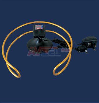

Takéto niečo?

PríspevokZaslal: Po november 17, 2014 13:46:01    Predmet: Odpovedať s citátom
Ne!!! Poctivý pasivní půlvlnný kruhový dipól: http://img.atoselektro.cz/img-sys-enl/5730.jpg

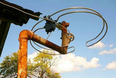

Hej, kruháč...a poriadny zosil feťák do krabice hore Very Happy

Skvelá fotka Smile premyslel som to, takýto dipól viem dať na balkón a jednu dieru v ráme balkónovej zárubne nebude problém spraviť aj zapchať, keby bolo treba. Ponúkajú dva typy, so zosilňovačom na 12V alebo bez. Ktorý vziať?

Vem se zesíkem, vymontovat se vždycky dá a může použit jinde. Pro místní příjem VKV do 30-40 km ze všech směrů ten předzesilovač nebude potřebný.

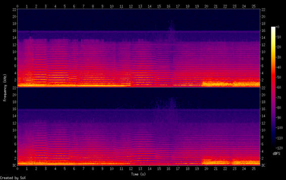

V čem bude 256kbps MP3 horší než ten zkomprimovaný signál ořezaný na 15kHz , který se ze studia přenáší do vysílačů? Někde jsem četl, že uplink na vysílače (STL) ČRozhlas - České radiokomunikace je MP2 256kbps (nebo 224kbps, nemohu to již najít). Zajímavé povídání je na http://www.proglas.cz/internet.html
Zde je spektrum http://live.slovakradio.sk:8000/Devin_256.mp3 . Omezení na 16kHz je typicky MP3, originál měl určitě větší rozsah. I 16kHz je již mimo specifikovaný rozsah FM.
Škoda, že neběží 256 ogg http://live.slovakradio.sk:8000/Devin_256.ogg , bylo by to zajímavé porovnání.
