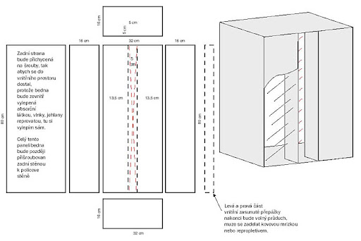

Nevím, jestli někomu pomůžu, ale tady je nastíněno jednoduché řešení rohové police kombinované s basovou pastí.
http://hifi.slovanet.sk/bb/viewtopic.php?t=2285
V případě zájmu můžu dodat přesnější dokumentaci nebo návod ke zhotovení.

Takže stručný návod:
Basová past je řešená jako kmitací panel - pružně uložené hobrové desky, které uzavírají přes roh místnosti za sebou objem, který je vyplněný pohltivým materiálem (vatelín, různé typy vat apod. - to je už na konkrétním řešení podle požadavků na účinnost a cenu).
Konstrukce je jednoduchá:
na stěnu jsou přišrobovány 2 trojboké hranoly (vzniklé podélným diagonálním rozříznutím klasického smrkového hranolu 10x10 cm v požadované délce).
Tímto vzniknou 2 montážní plochy (jedna rovnoběžná na osu rohu, jedna na ní kolmá)
- na rovnoběžnou plochu jsou ve dvou svislých řadách umístěny nábytkové policové podpěry, mezi které jsou pak volně loženy hobrové desky, které jsou z předního pehledu lehce utopeny pod úroveň roviny čelní stěny (kolmá rovina na osu rohu). Utěsnění silikonem IMHO nemůže být na škodu. Za hobrovými panely by měl být umístěn tlumící materiál stlačený na 1/3 - 1/2 volného objemu (u materiálů, ze kterých se může uvolňovat prach, či jiné nežádoucí částečky, je možné ho instalovat v mikrotenu) tak, aby mezi ním a penelem byla ještě min 5-10 cm vzduch. mezera. Celá dutina je pak zeshora i zespoda uzavřena trojúhelníkovými deskami.
- na kolmou montážní plochu jsou pak libovolným způsobem zavěšeny police
Návod je trošku neohrabaný, pokud je někomu něco nejasné, rád se rozepíšu. Taktéž mě nekamenujte za věcné chyby, konstrukci jsem dělal podle toho, jak jsem danou problematiku zvládnul pochopit Smile Naopak, pokud má někdo konstruktivní věcné poznámky, sem s nimi...

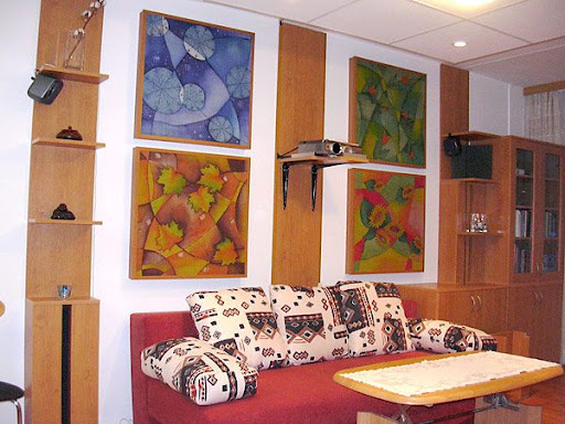

Jen sem přidám foto mé basové pasti (rozměry by měli být však větší, moje verze je dost malá, alespoň pro inspiraci)
A pak absorčni akustický obraz. Povrch obrazu je tvořen malovaným hedvábným šátkem, podle mého návrhu, mám čvero ročního období. Za panelem je prostor pro akustický panel jehlany nebo vlnky aj. materiál. Dnes bych asi potisk zvolil jinou metodou a to sice potiskem latky nebo síťoviny na kreslícím plotru a dále bych zvolil asi jiný již hotový panel, který bych potištěnou síťovinou obalil a pověsil jako obraz v řadách vedle sebe.
Výsledek pak může vypadat např. jako u mne.
A jiný pokoj před stěhováním
