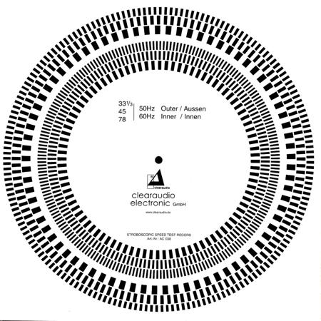

Lechos
Založený: 03 január 2009
Príspevky: 1187
PríspevokZaslal: Št január 28, 2010 21:34:29    Predmet: Odpovedať s citátom
no jo, ale doinstalována jemná regulace otáček talíře si vyžádá stroboskopiské značky pro kontrolu přesnosti...provizórně aspoň takové:
 Filesize:  53.17 KB
 Viewed:  686 Time(s)
