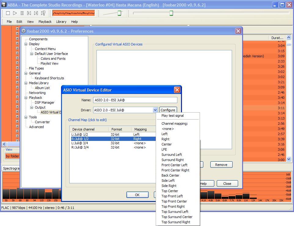

A či som ASIO inštaloval, to neviem isto. Isiel som podla tvojho navodu, nic som neinstaloval, pod Output je ASIO Virtual Devices, kde je potom prazdne okno Configured Virtual ASIO Devices, ked dam ADD NEW zobrazi sa nasledovne:
Neviem ako dalej, ktore zvolit Smile

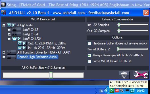

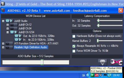

Cau, tak som to rozchodil, a hra to o poznanie lepsie. Velka vdaka za pomoc Exclamation
Prosim ta, z tohoto rozsireneho nastavenia treba nieco menit ?
A v navode k programu ASIO4ALL je tusim pisane, ze doporucuju stlmit vsetky zvuky a vypnut usporny rezim ?! Rolling Eyes
 Filesize:  41.24 KB
 Viewed:  461 Time(s)

Instalovat asio all ma drivery ktere podporuji asio mi nepripada jako dobry napad. U juliny jsou vstupy 1 a 2 analogove, vstupy 3 a 4 spdif. Staci nakonfigurovat asio, cili priradit ke konkretnim cislum kanal a musi to fungovat.

ta zelena sipka je afaik featura asio4all, teda ak mas driver na asio od julie tak ju tam asi neuvidis ..

Pokiaľ je natívny driver ASIO ku karte, tak v oknách zelenú šípku neuvidíš...

Asio4all odinstalovat.
Nainstalovat driver dodávaný ke kartě, který je na cd nebo jej stáhnout z webu ESI. V tray se objeví ikonka ESI, kde se dá pak nastavovat různé parametry.
Ve foobaru se vybere asio Julie (název přesně nevím, jde to poznat).
Ve foobaru se nastaví pro vybraný driver přiřazení kanálu 3 a 4 jako levý a pravý. Přesně to neřeknu, nemám to u sebe, ale mělo by to být celkem jednoduché.
A opakuji - asio4all pryč, to není nativní ovladač pro tuto kartu, jen náhražka a obezlička.

diky, az teraz vidim, ze zelena sipocka ma nad sebou ASIO4ALL, co samozrejme nemam. Takze vsetko som mal spravne nastavene, len som si myslel, ze tam zakonite musim mat tu sipku. Som sa aj cudoval, ked mi cez ikonku ESI detekovalo spravne frekvencie.
