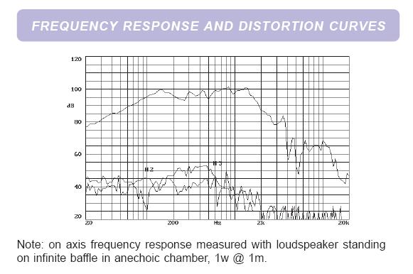

Druhá harmonická na 1kHz je téměř 40dB nízko a třetí harmonická cca o 20dB níže (je to vůbec možné?).
Na 10kHz je 2. harm. 25dB nízko a 3. harm. stále 15dB níže.
TO vše pro 1W/1m, 4V RMS. Čtu dobře ten graf?

PríspevokZaslal: Ut február 20, 2007 14:35:26    Predmet: Odpovedať s citátom
Odstup 40dB H2 od H1 je normálna hodnota. Horší je nárast skreslenia pre vyššie frekvencie.
Skreslenie 15" PA repro pri 1W (100dB)
 Filesize:  42.41 KB
 Viewed:  344 Time(s)
