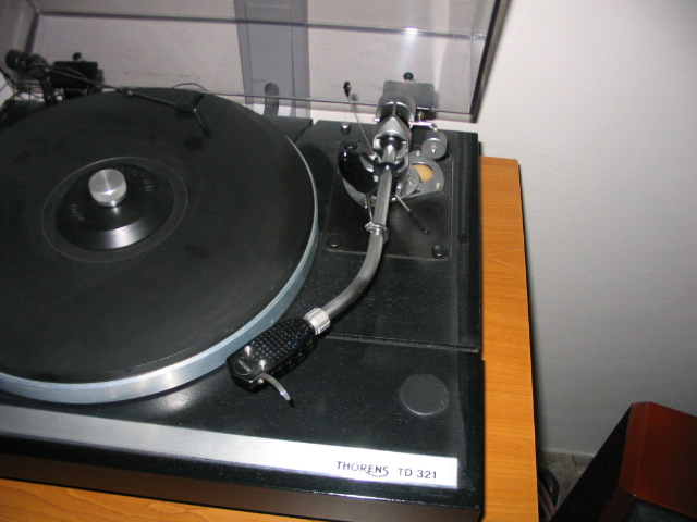

Pro zajímavost - jak se Vám líbí tento upgrade původního headshellu?
Estetika nic moc, ale určitě to bude bytelnější spoj, než původní nástrčka a převlečná matice.

Jak uz jsem psal ve vlakne o diy gramo ... NADHERNE RAMENKO !!!
