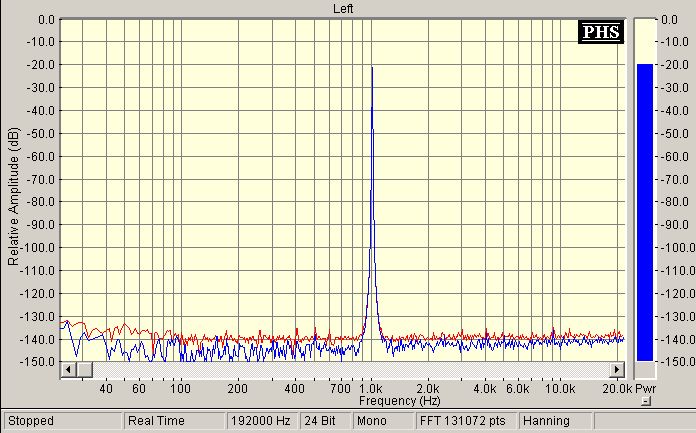

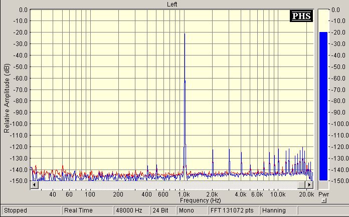

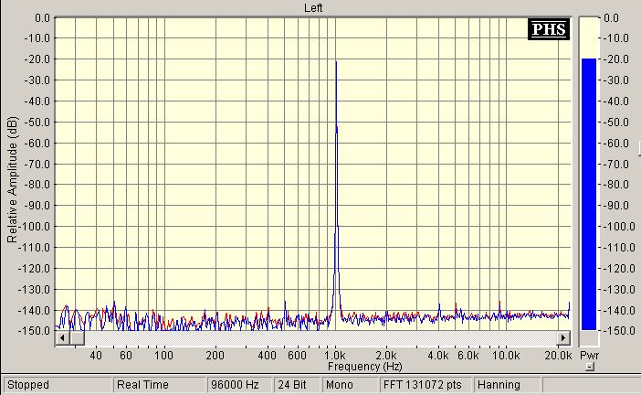

Takže problém vyriešený, bolo to tým novým HW (a tým aj iným SW pre MB). Stiahol som si tú demo verziu podľa odkazu Opa a všetko pracuje tak ako má. Prikladám aj narýchlo urobený test tej mnohými zatracovanej zvukovky (uznávam, nepatrí medzi špičkové, ale až taký šmejd to zasa nie je).
