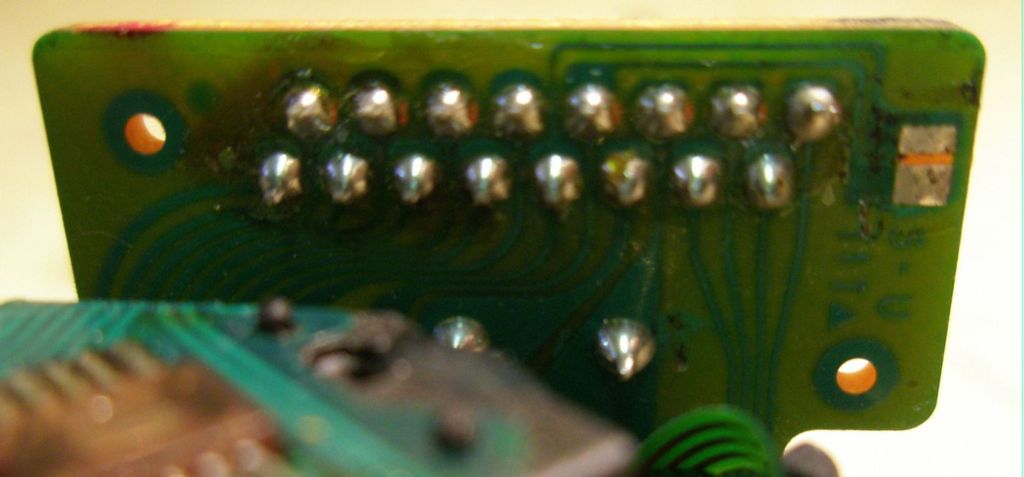

SORRY!!!
CDM 12.1 /VAM1201 ju nemá, je tam len kovový pliešok kt. skratuje pás. vodič,stiahneš ho dolu to je všetko.
KSS a pod. spomenutú plôšku má....
Viď foto.V pravo.
60.35 KB |

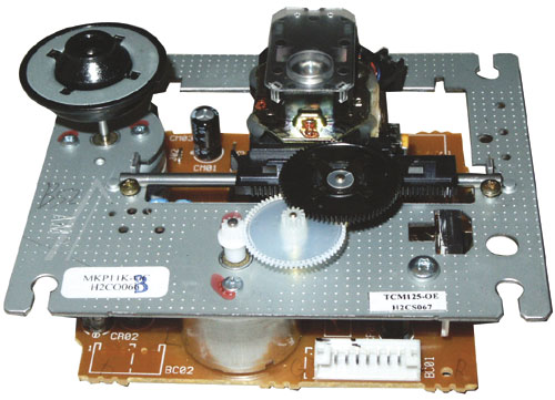

Zaslal: Pi júl 16, 2010 09:02:48 Predmet: |
je tam tato ?
TCM125-0E
