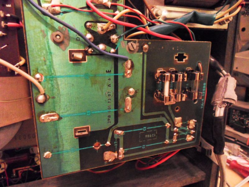

Dobry den. Dostala sa mi do ruk Tesla 113 je vsak v stave s ktorym si neviem rady. Pri zapnuti hlavneho vypinaca vzdy vyhori poistka 3,15 A (biela). Aj ked je poistka nefunkcna,magnetofon "ide"Pri posuve pasky na 9 rychlosti su indikatory vybudenia na cervenom poli ,pri 19 sa ani nehnu.Samozrejme zvuk z repro nevychadza.Mal niekto takyto problem ? Nie som zbehly v elektre ,je mozne ze poistka ma na starosti zosilovac ?
V najhorsom pripade pouzijem magnetofon ako zdroj dielov-gumicky,hlavy.
Dakujem za rady.

tak ked poistka ti zhorí tak volakde máš dobrý skrat,a ked píšeš ,že neide žiadný zvuk z reprákov tak jedine koncové tranzistory možu byt zlé ,to sa dá zmerat klasickým multimetrom,ale ked sa vtom nevyznáš tak to zober niekomu opravárovy

Rolling Eyes ... ano ? koncové tranzistory v MDA2020 ? ... další vědma ... Laughing

ja som schémy nekukal,nemože človek všetko z hlavy vediet,tu je schéma
http://forum2.magnetofon.de/bildupload/tesla-b113-115-principal.jpg
http://forum2.magnetofon.de/bildupload/tesla-b113-115-module.jpg

Zrejme ide o poistku P3 sekundaru trafaku - napajacia vetva koncoveho stupna MDA2020, ktory je podla vsetkeho zniceny.
Skoda ze si az od ZA, bol by som sa ti na to pozrel. Ak mas zaujem tento magnetofon opravit, skus sa obratit na jedneho nadsenca vintage elektroniky z Trencina, budes to mat podstatne blizsie : TL_unicorn@azet.sk , +421904276804
Alebo si chod po radu sem: http://starestroje.blog.cz/ - je to blog o starej Tesla elektronike.

Dakujem za rady ale tato 113 zrejme posluzi na repas 115.
