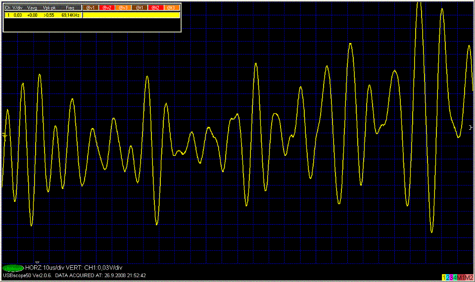

Doprovodný "neaudio" signál ale nemusí být malý, zejména když hudba je běžně směsicí superponovaných tónů s amplitudou 1 : 100 (basa a na ní něco, třeba hi-hat), a jde o ovlivnění malých tónů.
Ačkoliv tento příklad není z kategorie VF, ale z ultrazvuku, všimněte si amplitudy. Je to doprovodný DSD šum SACD, v okamžitých hodnotách. Rozklady přečtete na oscilogramu, a obrázek už tu byl. RC člen 100kHz takovýto průběh a jeho účinek ovlivní nemalou měrou.
 Filesize:  60.2 KB
