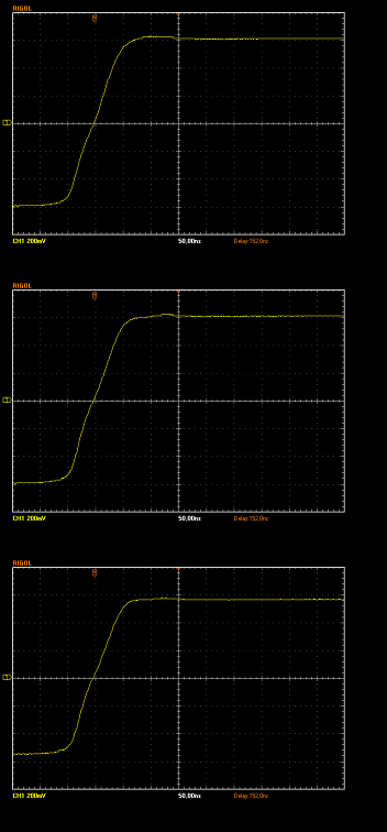

PMA mě inspiroval, provedl sem podobné měření kabelů.
Podmínky:
generátor s výstupním odporem 1 ohm.
kabely cca 1m dlouhé.
-první obrázek je vždy generátor
-druhý obrázek je kabel bez zátěže
-třetí obrázek je kabel ukončený zátěží 680R
Obyčejná tkanička:

Závěr ať si každý udělá sám...........
Dle obrázků nejmenší vliv mají poslední 2 kabely.....

hcrevize:
Aby to mělo smysl, musí být výstupní odpor generátoru srovnatelný s impedancí kabelu, tedy těch 50R. Stejně tak zakončení 680R toho moc nezmění.
PMA a hcrevize:
Aby mělo smysl o tom nějak dál debatovat, musela by být známa impedance kabelu, jeho délka a kapacita na metr. Bez těchto údajů není o čem mluvit.

PríspevokZaslal: Ne október 30, 2011 15:57:17    Predmet: Odpovedať s citátom
opa napísal:
hcrevize:
OK.
Jen sem chtěl zhruba simulovat to jak je to zapojené v řetězci. Tedy alespoň v mém.......Tedy tak jak je to zapojené v praxi.
Výstupní odpor předzesíku cca 10R, kabely ukončené zakončovacími odpory 620R.
Tasker T40: impedance 75R, kapacita 57pF/m
RG62: impedance 93R, kapacita 45pF/m
Zbylé dva parametry nezmám musel bych změřit

hcrevize: díky!
PMA: vymykají se naměřené průběhy nějak významně z toho, co lze očekávat podle impedancí generátoru, kabelu a zakončení ?
V jakém vztahu je přenos takhle strmé hrany k přenosu v akustickém pásmu ?
