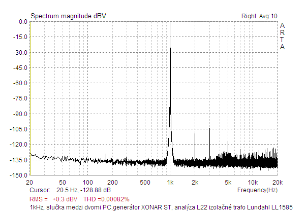

BV Hifi inventar
Založený: 06 október 2006 Príspevky: 5941 Bydlisko: Trnava
Zaslal: Št jún 28, 2012 16:11:54 Predmet: |
Takže to bolo jednoznačne zemnou slučkou. Prikladám meranie s linkovým oddeľovacím trafom Lundahl LL158 v aktívnom zapojení, "generátor" je výstup z Xonar ST v jednom PC, merané kartou Lynx L22 v druhom PC, asi 10m kábla, obidve PC zapojené do zásuviek na rozdielnych okruhoch. 50Hz a násobky sú fuč. A je to poznať aj na zvuku, keď sa to zaradí do cesty signálu.

miero Hifi inventar
Založený: 08 september 2010 Príspevky: 11503 Bydlisko: Praha
Zaslal: Št jún 28, 2012 17:08:33 Predmet: |
Velmi pekne.
Bolo by i meranie loopbacku s tym trafom, aby to bolo porovnatelne s predchadzajucimi obrazkami?
