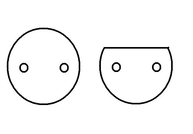

To mi připomíná, jak se za totality dovážely ze Sovětského svazu elektrospotřebiče (tuším třídy 0), jejichž vidlice měly tvar našich třípólových vidlic, ale byly dvoupólové a chyběly jim "díry pro kolík", takže do našich zásuvek nešly zasunout. Řešilo se to vyvrtáním díry v místě kolíku nebo uříznutím plastové části vidlice, která bránila v zasunutí. A to i "profesionálně" třeba přímo v obchodě - člověk si vybral třeba rádio a po jeho zaplacení vzal prodavač kudlu a šmik ... a vyděržáj pijaňér ...
Snad je to jasné z náčrtku - vlevo originální vidlice, vpravo "kudlou" upravená vidlice:

danhard Hifi inventar
Založený: 17 február 2007 Príspevky: 5947 Bydlisko: Praha, Jesenice
Zaslal: Št august 23, 2012 21:53:47 Predmet: |
To protože v Sovětském Svazu jsou lidé tak zocelení, že žádnou ochranu proti úrazu elektrickým proudem nepotřebují

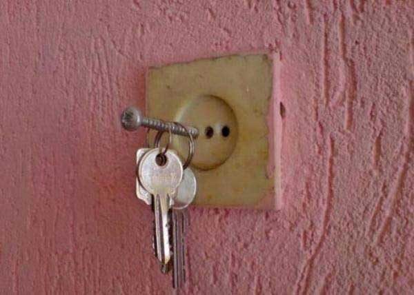

velky bobo napísal: | V Sovětském Svazu byl síťový rozvod 117 V (nebo něco takového) izolovaný, takže celkem bezpečný i při dotyku živé části. Což už teď neplatí. |
Jedná se o síť IT (izolovaná síť)
Princip ochrany oddělením obvodů (dnes ochrany elektrickým oddělením):
http://diskuse.elektrika.cz/index.php/topic,1276.0.html/view
Základní princip oddělení (izolovaná síť) je v tom, že živé části nemají žádné napětí proti zemi. Můžete se živých části jedné fáze dotýkat a "neublíží" vám. Nesmíte se pochopitelně dotknout dvou rozdílných fází živých částí. U izolované soustavy se proto kontroluje izolační stav, aby nedošlo ke spojení (poruše) jedné fáze ze zemí. Potom by ta druhá fáze již měla napětí proti zemi, a už se jí dotýkat nesmíte.
Tady o tom píše EKKAR:
http://95.168.210.43/~elektrow/modules.php?name=Forums&file=viewtopic&t=52752&highlight=
Země bývalého Sovětského impéria používají izolovanou soustavu 3x127/220V - tedy fázové napětí 127V, sdružené 220V, střední vodič není rozveden a ani není na žádné části rozvodu uzemňován. Identifikátorem jsou ploché zásuvky ("razétki") pouze se dvěma zdířkami bez ochranného kolíku nebo bočních pérek (ani české, ani Schuko = německé) ve kterých jakákoliv vidlice drží pouze za kolíky a to, že doutnavková zkoušečka svítí v obou zdířkách takových zásuvek (kapacitní proud uzavírající se k zemi přes doutnavku a tělo). V takovém rozvodu tedy není vodič označená jako "nula" a "fázové" jsou oba vodiče přiváděné ke spotřebičům na 220 (230) V.
A příběh k tématu:
http://elektrika.cz/data/clanky/hrobar-kluce-mas-na-vesiaku

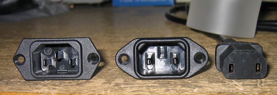

PMA Pavel Macura
Založený: 18 január 2007 Príspevky: 20487
Zaslal: Pi august 24, 2012 06:45:36 Predmet: |
kuruteku napísal: | Za zadní straně přístrojů je tří-kolík, ale původní kabel je zakončen pouze dvou-vidlicí. |
Tak ještě jednou. Autor píše, že na zadní straně přístrojů je tří-kolík
Foto přiloženo.
