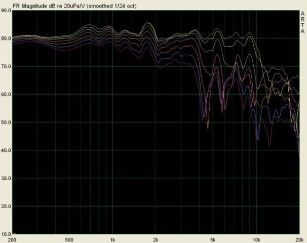

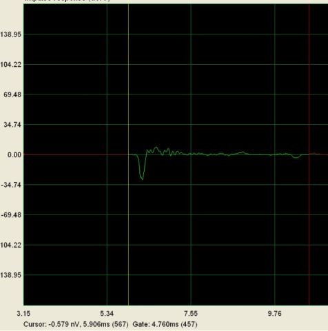

po par dnoch samostudia sa zacala "era merania". podarilo sa mi vytvorit nasledovne: vysky horizontal z 1m po 10 stupnov od 0 do 60
 Filesize:  28.72 KB
 Viewed:  418 Time(s)
 Filesize:  27.41 KB
 Viewed:  391 Time(s)
 Filesize:  21.91 KB
 Viewed:  399 Time(s)

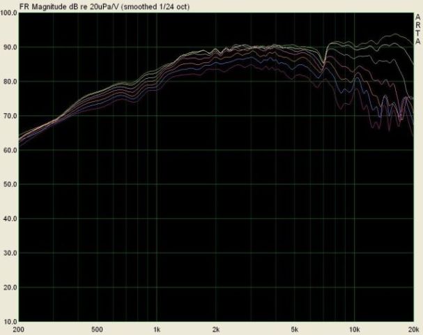

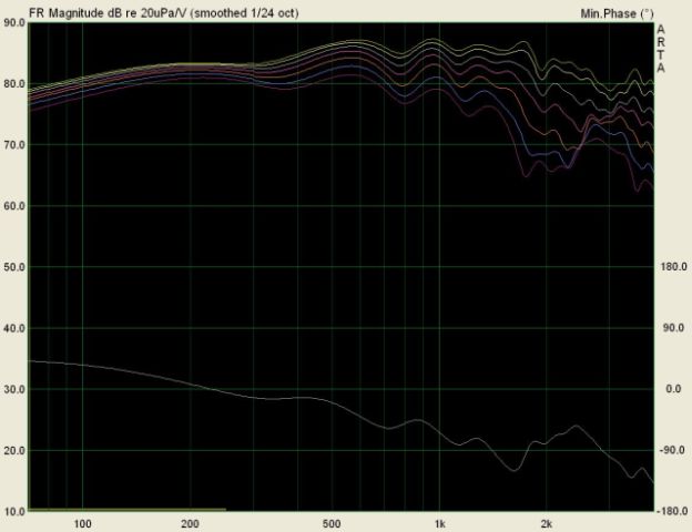

stredy horizontal z 1m po 10 stupnov od 0 do 60:
 Filesize:  31.4 KB
 Viewed:  415 Time(s)
 Filesize:  30.64 KB
 Viewed:  431 Time(s)
 Filesize:  23.59 KB
 Viewed:  453 Time(s)

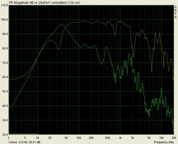

a nakoniec basy z 1m a 1cm + BR, poprosim skusenejsich o komentar
 Filesize:  28.66 KB
 Viewed:  434 Time(s)
 Filesize:  34.08 KB
 Viewed:  409 Time(s)

Jo, měření vypadá celkem rozumě, i když by toho bylo více vidět, kdyby jsi zazomoval impulsky a ukazával velký obrázek, ne miniaturu. Na 7kHz typický propad u DT300, hrbaté středy SPK135KEP bude rezonance závěsu (koukni se na impedanci, jestli tam není malá rezonance) a pro měření bassreflexu si ještě více natáhni okno.

vedel by mi niekto poradit podla tychto ciar, ktore vybrat na simulaciu?
ja by som tipoval bedne vyskacmi k sebe a ciara +20, bolo by to OK?
ta rezonancia na stredoch sa ako prejavi? nezlepsi sa to, ked sa repra rozohraju?

Meranie spodku nemáš skorigované o bafflestep. Tiež postrádam fázové charakteristiky. A ešte jedna pripomienka - pri simulácii musíš použiť VŠETKY merania, ináč sú ti nanič. No a čo sa týka rezonancií SPH135 KEP, tie tam budú bohužiaľ aj po rozohraní ...

Má okno cca 4,3ms, to je málo, chce to alespoň 5,2...5ms, aby se dal rozumně spojit farfield a nearfield. BR+near basáku sečíst a přidat bafflestep (6 dB pokles na basech, v typických aplikacích méně), tady bych ti doporučoval okno cca 400ms.
Potřebuješ informaci o akustických vzdálenostech měničů od mikrofonu. To svinovacím metrem nezměříš. Musíš měřit dvoukanálově (jeden kanál jako časová reference a druhý jako měřící) a pro každý měnič zadat stejný začátekvyhodnocovacího okna - v Artě na vzorky. Tzn. že si otevřeš tři Arty, v každé změříš jeden měnič a okno nastavíš co nejblíž impulsu - u všech měničů stejně. V ose reprosoustavy bývá nejdál basák - takže se počátek okna řídí jím.

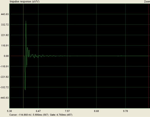

co som pisal pred tebou uz bolo druhe dvojkanalove meranie s rovnakym oknom a polohou mikrofonu pre vsetky menice, tak z tych udajov by som uz mohol vychadzat pri simulacii nie? treba mi k simulacii BS+near+far, ked deliaca frekvencia bude nad 300hz a SPL mam len od oka?

Ahoj, ono to vanzne nevyzera, ze tam je rovnake okno - pre DT-300 mas zaciatok impulzu na 9.083ms, pre SPK135KEP na 9.229, imulz basaku nevidno. Ako pisal check, zaciatky pre merania vsetkych menicov musis mat rovnake a urcene tak, aby si ti tam pre kazde meranie vliezol cely impulz.
Check: ked pises, ze ta rezonancia - tipujem kopec na 1.8kHz sposobuje rezonancia gumeneho zavesu, je nejaky rozumny sposob, ako to odstranit, alebo ciastocne eliminovat ? Nejaky antirezonancny nater, lak, alebo nejaka vystuha- cosi, co tomu ako-tak zabrani a neovplivni negativne ostatne vlastnosti menica? Dajme tomu, ze by sa to vyuzilo len pri stredaku, kedze basak potrebuje makky zaves kvoli vychylke Razz
to bolo prve meranie, prispevok pred tebou sa vztahuje na druhe, vsak som to tam napisal : ....uz bolo druhe dvojkanalove meranie... Smile
