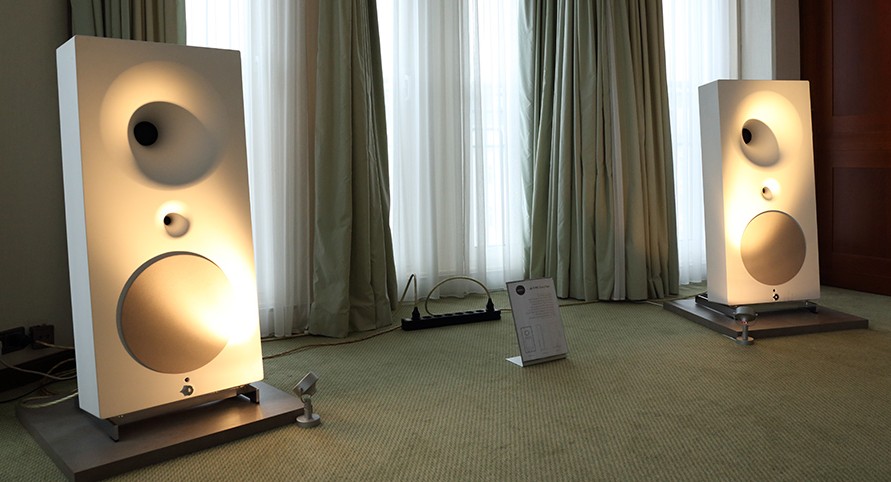

PríspevokZaslal: So október 25, 2014 06:55:49    Predmet: Odpovedať s citátom
Tak nějak jsem myslel i to vysunutí driveru vzadu. Dekl přes to být ani nemusí. Přinejmenším se tak zkomfortní montáž.
http://www.avantgarde-acoustic.de/zero1/_en/zero-einfach.html
 Filesize:  75.06 KB
 Viewed:  182 Time(s)

PríspevokZaslal: So október 25, 2014 18:05:59    Predmet: Odpovedať s citátom
Zero 1 byla designovou inspiraci moji placatite 1518. Ale nevystrcil jsem driver ven, nema to imho smysl, protoze pri 120litrech by pak bedna zplacatela na treba 220mm vysla neunosne vysoka a siroka...nakonec jsem sel na kompromis 280mm.
BTW Zero1 maji extra maly objem a pomeru stran kvadru shodneho s zero 1 by 1518 vysla v rozmeru cca 150cmx75cmx22cm.

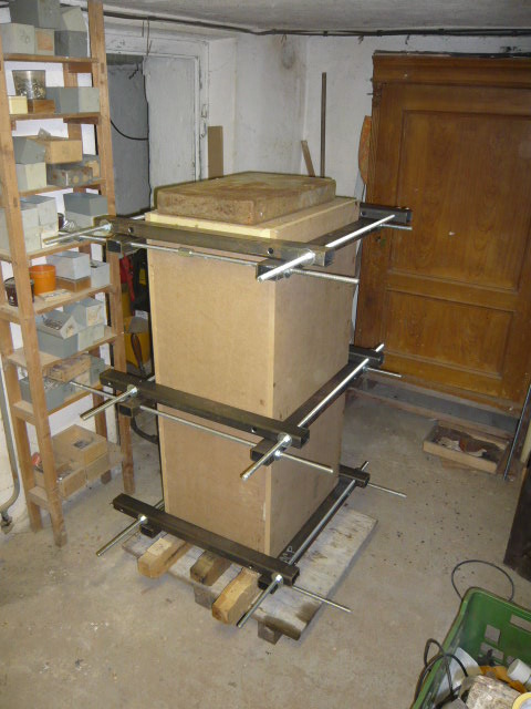

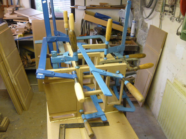

Vcera a dnes jsem lepil svoji 1518 boudu.
Hned na zacatku chybna dira 480mm na zvukovod 481mm...ani za nic tam nevlezl nasledovalo rucni brouseni...2 hodiny v cudu a pritom stacilo tam zadat freyovat diru 482mm.
Dnes jsem zalepil celni desky 2x22mm MDF a zase jsem zjistil ze to melo byt narezano (vnitrni dily vzdy 1mm mensi....ja pocital na lepidlo 0,5mm ale spravne ma byt 1mm....
Tyto drobnosti pak musim dohnat zabrusovanim a zdrzuje to vyrobu.
Take jsem nepocital s tak extremni hmotnosti vsech dilu, manipulace s celem ktere ma 1 kus min 25kg je opravdu opruz a boli zada jako svine a navic je to cele opravdu velke.
Vrtani der 120mm do 25 kusu vnitrnich vyztuh vykruzovakem a rucni vrtackou zkomplikovalo ze moje stojanova vrtacka to nezvladla a tak nastoupila rucni vrtacka na hranici svych hobby moznosti - na takove modelareni nejsem moc dobre zarizeny.
Zitra uz pri lepeni budu muset mit pomocnika - zrodi se z toho obluda!
PríspevokZaslal: So október 25, 2014 19:22:52    Predmet: Odpovedať s citátom
Jo, stavba beden, zvlášť takhle velkých, svépomocí není peříčko Smile

PríspevokZaslal: So október 25, 2014 19:36:03    Predmet: Odpovedať s citátom
To znám Smile
Bedny týhle velikosti už nejsou žádná sranda.

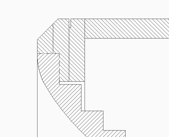

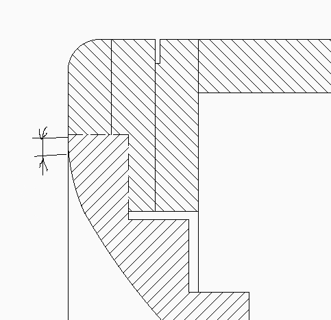

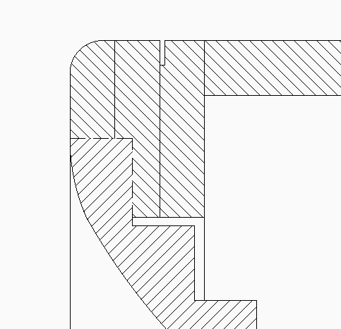

Pro případnou povrchovou úpravu nástřikem čela a dýhováním zbytku je asi vhodné nechat mezi čelem a tělem bedny spáru, viz obr. Nebo nechat vpředu navíc i kousek zkosené dýhované části, navazující na zkosené/zaoblené čelo, včetně té spáry. Zkrátka, nějak esteticky vyřešit přechod lak/dýha a nechat čelo opticky působit samostatně a dostatečně masivně. Jen hrana nebo prostý přechod tam IMHO nevypadá moc dobře.
 Filesize:  12.62 KB
 Viewed:  183 Time(s)

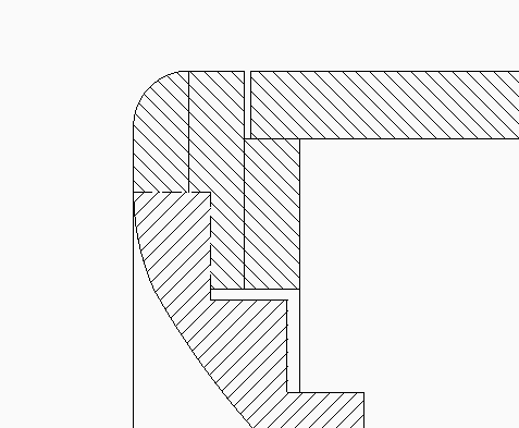

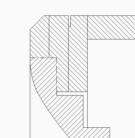

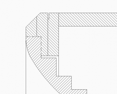

PríspevokZaslal: Po október 27, 2014 11:50:39    Predmet: Odpovedať s citátom
Zaoblení hran samozřejmě podle možností, přinejhorším to lze nechat v pravém úhlu - jestli malé zkosení nebo pravoúhlá hrana, už asi nebude takový rozdíl.
 Filesize:  8.33 KB
 Viewed:  11871 Time(s)
 Filesize:  8.72 KB
PríspevokZaslal: Po október 27, 2014 11:59:23    Predmet: Odpovedať s citátom
Anebo prostě takhle. Však už si poradíte.
 Filesize:  8.45 KB
 Viewed:  11865 Time(s)

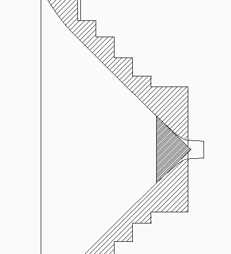

PríspevokZaslal: Ut október 28, 2014 09:41:08    Predmet: Odpovedať s citátom
Průměr vyústění driveru jsem naměřil 25,2 - 25,3mm. Vstup zvukovodu má cca 25,4mm. Na vstupu je to frézované o něco jemněji a pokud to tam vůbec ještě brousit, tak opravdu s citem. Na prvních cca 5 cm zvukovodu IMO stačí jen něco, co uzavře MDF proti vlhkosti. Na povrchovou úpravu zbytku pak hladce navázat, eventuelně dobrousit to rozhraní. A celé to zakrýt pěnou. Bude to tak asi vypadat i lépe, než 1" díra vedle 15". Ukončení pěnové zátky buď nechat rovné, nebo sestříhat do kulového tvaru.
Pěnové zátky by se daly nařezat hromadně, už s tím jsou zkušenosti. Stačí projevit zájem. Není to ale nic, na co by nestačil nůž, nůžky a trocha zručnosti. Horkým drátem to lze vyříznout i přesně na tvar zvukovodu - to umí Yoda Smile
Ta pěna může být samozřejmě i větší, ideálně přes celý objem zvukovodu - ničemu to neublíží, naopak. To jsem ale už na začátku zavrhl dělat jako standard, jelikož to vychází docela draho. Kdyby to někdo chtěl, není problém.

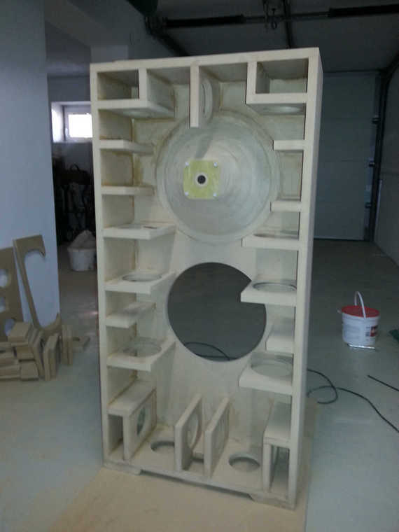

Slepil jsem bedny - chybi jen zaklopit zadni desku, jak se bude montovat pasivni vyhybka? Predpokladam ze vyhybka budou 2 desky cca format A4 a v rozich to pujde na 4 vruty? Predpokladam montaz vyhybky az po dokonceni beden pres diru basaku.

PríspevokZaslal: Ut október 28, 2014 13:27:18    Predmet: Odpovedať s citátom
Foto
bedna 1518

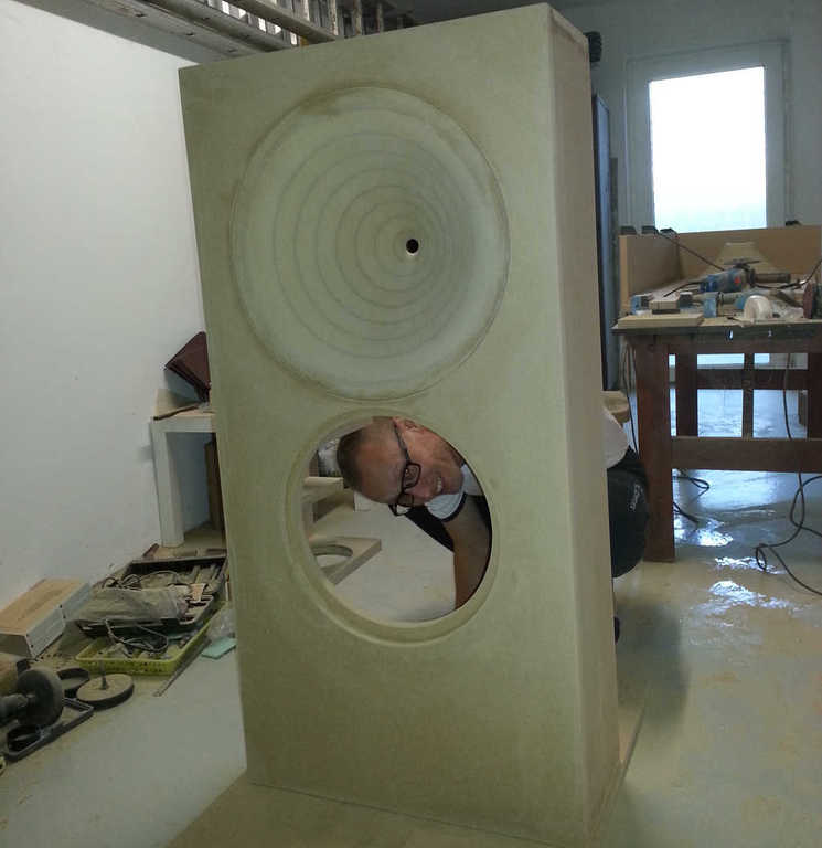

PríspevokZaslal: Ut október 28, 2014 13:28:28    Predmet: Odpovedať s citátom
Hlava misto basaku.
 Filesize:  45.18 KB
 Viewed:  241 Time(s)

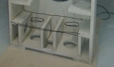

PríspevokZaslal: Ut október 28, 2014 14:09:05    Predmet: Odpovedať s citátom
Je to pěkný, ale přijde mi to překomplikovaný.
Kdybys místo mnoha malých vyztužení udělal 3-4 vodorovný výztuhy přes celou šířku bedny, tak to bude pevnější.
Dolu k BR bych dal taky jenom jednu vodorovnou tak, aby nátrubek podepřela i nahoře (samozřejmě do ní udělat víc otvorů, ne jen ty zakreslený).
Teď už je to ale jedno. Svůj účel to určitě splní. Wink

PríspevokZaslal: Ut október 28, 2014 16:33:27    Predmet: Odpovedať s citátom
Když to vidím, takhle se do těch postranních výztuh díry dělat ani nemusely Smile
Pevné to bude. Výhybka se vždy nějak přidělá, na té zadní stěně je místa dost.

PríspevokZaslal: Ut október 28, 2014 17:47:12    Predmet: Odpovedať s citátom
Prekomplikovane to imho neni, promyslel jsem to, ty vyztuhy pres celou sirku jsou jasne jednodussi a pevnejsi nez mnoho malých zeber ale krkolomna montaz tlakoveho driveru bylo jedno omezeni u horny (musi tam vejit cela ruka s driverem, imbus klicem a to az po loket a pod basakem bude vyhybka...atd, tak jak jsem to udelal tak jak jsem to udelal a stavebne to bylo snadne.... a pevne je to dost.

Jaká je prosím tahle míra?
Tam už by mohl začínat radius.
 Filesize:  10.54 KB
 Viewed:  11283 Time(s)
PríspevokZaslal: St október 29, 2014 01:40:32    Predmet: Odpovedať s citátom
To je ve skutečnosti nula.
