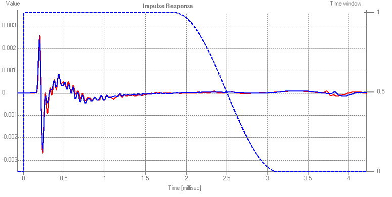

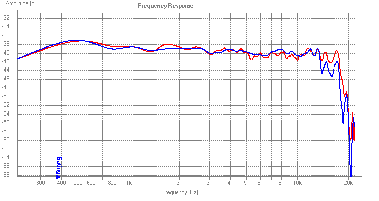

PríspevokZaslal: So december 13, 2014 18:16:31    Predmet: Odpovedať s citátom
"Skutečná měření" - modře moje "kontrolní" měření beden, které má Lami (dělal jsem mu i výhybky), červeně to, co naměřil na Slovensku marcin u MiKova. Jsou to oboje RpM-1, měřené z trochu různých míst. Je to asi tak hrubě orientační, jak měřil check Basstlovy bedny v Třebové, tj. měřené jen na zemi v místnosti, s velmi krátkým oknem, takže to platí jen od cca 500Hz, ale to ti jistě nemusím vysvětlovat. Tolerance ve všech případech také prakticky +-1dB, s úmyslným mírných sklonem celé cháry. Tak co máš k tomuhle obrázku, ty Einsteine?

PríspevokZaslal: So december 13, 2014 21:50:56    Predmet: Odpovedať s citátom
Abych se přiznal, ta shoda mě překvapila. Minimálně to znamená, že cca do 15 kHz se shodují mikrofony. Čím to bylo měřené (tady i tam ) ?

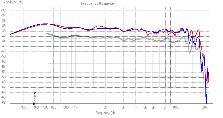

PríspevokZaslal: Ne december 14, 2014 00:34:54    Predmet: Odpovedať s citátom
opa napísal:
Jémináčku, je to fakt nutný ? Shocked

PríspevokZaslal: Ne december 14, 2014 03:34:49    Predmet: Odpovedať s citátom
opa napísal:
Opravdu na tom není nic zvláštního. Mikrofony jsou evidentně rozumně zkalibrované, no a? Používám ECM-8000, co marcin nevím.
Takhhle prostě vypadá měření solidně udělané bedny. To jen lidi jako PMA s boxerem tu na to čumí jak telata na nová vrata.

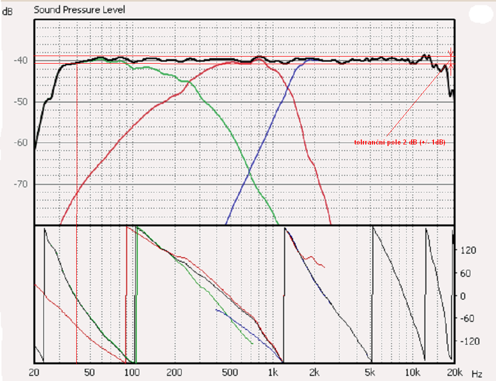

PríspevokZaslal: Ne december 14, 2014 09:50:50    Predmet: Odpovedať s citátom
boxer napísal:
...I když to budeš měřit v místnosti jakkoliv zblízka, tak plus minus 1 dB? Nenech se vysmát.Seš fakt borec.
To je už moc i na mne. Běž se se svými měřeními a žvásty vyfotit.
To je frekvenční chára ze zkrácené impulzní odezvy na bezodrazový čas a tedy charakteristika samotné bedny, s vyloučením vlivu odrazů. I proto jsem k tomu tu impulzní odezvu ukázal a všechno navíc ještě polopaticky popsal.
Proč se k tomu vyjadřuješ, když nechápeš ani takhle základní věci, ty hovado jedno blbý?

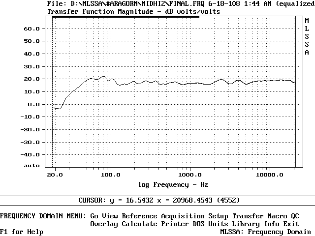

PríspevokZaslal: Ne december 14, 2014 09:58:04    Predmet: Odpovedať s citátom
Aha, takže na reálné bedně by se v bezodrazové komoře naměřila kmitočtová charakteristika v tolerančním poli 2dB v rozsahu cca 40Hz - 12kHz. To je zřejmě nejrovnější reprosoustava na světě.

Dal jsem si tu práci a zasadil checkovo měření z Třebové do společného grafu. Jsou to tři skutečná měření třech různých exemplářů RpM, provedná různými lidmi na různých měřících aparátech, ve srovnatelných podmínkách, zpracovaná v různých programech. Checkovo měření je to máznuté, posunuté pro přehlednost trochu níž. Už opravdu nevím, jak pádněji zde argumentovat.
Co na těchto měřeních nevyšlo dobře, Macuro?

Nejen pro hovado blbý,
ale i pro jiné lidi. Lze najít (krom Dunlay) asi jen 4 bedny, které měří v základní cháře v měřeném prostoru (žádné simulace a podobný odhady) tak jak níže uvedeno. Jistě si pozorný čtenář s IQ vyšším o minimálně 10% než stupidní ostružina všimne, že ty bedny patří mezi absolutní top. Jsou tedy i řádně drahé a jistě si na tom konstruktéři dali záležet. Genitální samouk Batík je všechny přečůral, a na druhý pokus vytvořil z kousku překližky a obyčejných repráků za pár šupů řádově nejlepší bedny světa.
Tímto opravdu končím s tímto tématem a dále už beze mne. To co sem postuje a mele Batík může být pro laiky důvod mu fandit. Kdo chce tomu věřit, nechť. Je to jeho věc.
Pro poznání genitality Batíka se vraťte do doby, kdy poučoval Pistoleho, který jak známo, je odborník na bedny daleko vysoko.
Jako první je měření opravdových beden od opravdového odborníka VB v akusticky neupravené místnosti zvukoměrem Robotron a systémem MLSSA.

Tohle je sice docela dobré, ale ještě si počkám, s čím přijde Macura Laughing
Po tom, co tu máte tři, resp. přinejmenším dvě nezávislá měření těch beden. Nevím, jak by se z toho dalo dál vylhat, ale PMA jistě překvapí. I když možná spíš zůstane prostě ticho, jako obvykle... Jste chudáci, oba.
