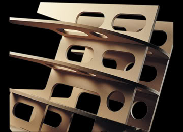

Až na detaily v podstatě jo (je to trochu moc od oka). A samozřejmě zaoblit hrany, co to jde. Ale šlo o tu čelní desku, aby ta byla bez zbytečných prudkých zakřivení nebo přímo hran.
Na zbytku/vnitřku už tolik nezáleží. Nahoře by asi dobře mohla být jen další dvě žebra vodorovně, místo tam na to je. To už jsou opravdu detaily a prostor k dílčímu zlepšování zůstává pořád.
Kdybych měl k dispozici CNC jako ty, určitě se pokusím o nějaké propracovanější vnitřní žebrování, třeba viz obr. Jen pozor na to, že z vnitřního objemu je tohle všechno potřeba odečíst, aby basák dostal svůj předepsaný čistý objem vzduchu. Většinou se to vejde do rozumné tolerance, ale tady už to asi může být nezanedbatelné.
Ale samozřejmě nic takového dělat nemusíš, to jen kdyby sis chtěl pohrát.

| Zcela určitě si pohrát chci. Otázka: smyslem toho propracovanějšího žebrování krom vyztužení bedny a odstranění stojatých vln je ještě něco jiného?
MaBat Hifi inventar
Zaslal: Ut apríl 21, 2015 06:13:37 Predmet: |
Pohrát si
A to je málo? S těmi stojáky těžko říct, možná že trochu jo. Popravdě nikdy jsem to neměl možnost porovnat, ani jsem tohle maticové žebrování nedělal, nemaje na to stroje a dělat to ručně bude dost opruz.
