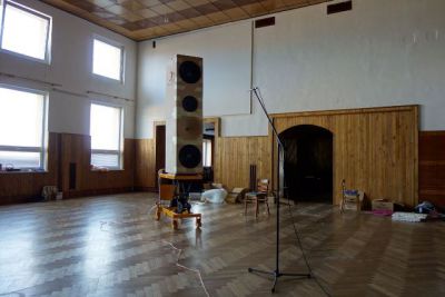

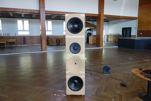

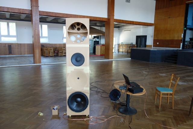

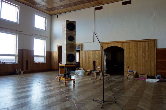

mereni
 Filesize:  23.26 KB
 Viewed:  259 Time(s)
Bartoli
Založený: 24 jún 2008
Príspevky: 4089
PríspevokZaslal: Po október 05, 2015 08:27:03    Predmet: Odpovedať s citátom
mereni
 Filesize:  44.87 KB
 Viewed:  178 Time(s)
Bartoli
Príspevky: 4089
PríspevokZaslal: Po október 05, 2015 08:27:30    Predmet: Odpovedať s citátom

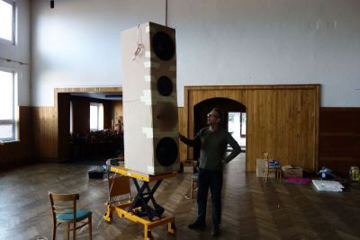

mereni
 Filesize:  38.57 KB
 Viewed:  174 Time(s)
Bartoli
Príspevky: 4089
PríspevokZaslal: Po október 05, 2015 08:27:54    Predmet: Odpovedať s citátom
mereni
 Filesize:  38.82 KB
 Viewed:  160 Time(s)
Bartoli
Príspevky: 4089
PríspevokZaslal: Po október 05, 2015 08:28:31    Predmet: Odpovedať s citátom
mereni
 Filesize:  42.33 KB
 Viewed:  167 Time(s)
Bartoli
Príspevky: 4089
PríspevokZaslal: Po október 05, 2015 08:28:54    Predmet: Odpovedať s citátom
mereni
 Filesize:  42.08 KB
 Viewed:  157 Time(s)
Bartoli
Príspevky: 4089
PríspevokZaslal: Po október 05, 2015 08:32:51    Predmet: Odpovedať s citátom

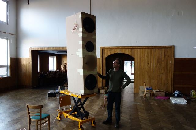

mereni
 Filesize:  41.42 KB
 Viewed:  256 Time(s)
Bartoli
Príspevky: 4089
PríspevokZaslal: Po október 05, 2015 08:33:42    Predmet: Odpovedať s citátom

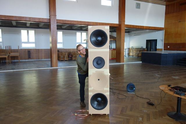

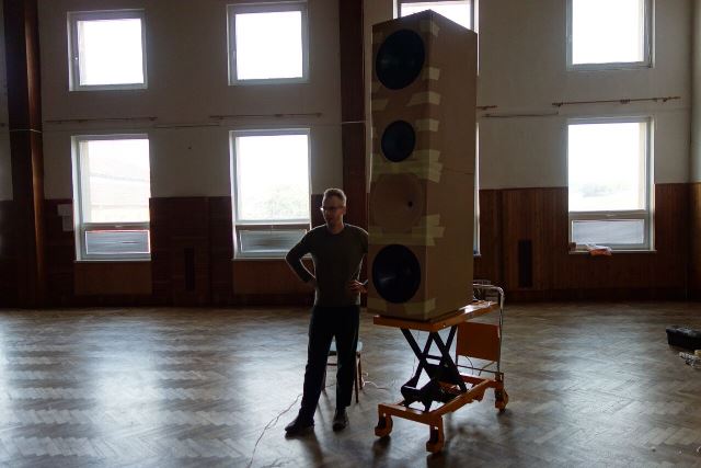

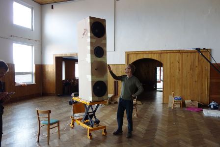

Fotil Fugo-)

Pěkné fotky, ale o přenosových vlastnostech reprososustav neříkají nic Smile .
Mysleli jsme, že uvidíme naměřené průběhy.

Je mi jasne ze to chvili trva to zpracovat, ale taky se primlouvam za mereni. Na jak dlouhe okno jste se dostali, kolem 8ms?
Bartoli
Príspevky: 4089
PríspevokZaslal: Po október 05, 2015 09:11:41    Predmet: Odpovedať s citátom
Az se k tomu MaBat dostane tak to prijde na radu.
Jak jsem mu koukal pres rameno chova se to standardne, nic prekvapiveho se myslim nenamerilo.

To jsou fakt pořádný bedny !
Když je to zdvižený na vozejčku, je pod tím točna ? Předpokládám, že je, jenom to není z těch fotek vidět.
bubuxin
Založený: 01 marec 2007
Príspevky: 2886
Bydlisko: Žiar nad Hronom
PríspevokZaslal: Po október 05, 2015 11:23:30    Predmet: Odpovedať s citátom
Pekné foto, je z teba super modelka.
Bartoli
Príspevky: 4089
PríspevokZaslal: Po október 05, 2015 11:53:32    Predmet: Odpovedať s citátom
Jo je tam tocna se stupnici po 10°. Fungovalo to cele bezproblemu. Napojovani kabelu na mereni se delalo z zebriku.
Mel jsem z toho strach ale dobre to dopadlo.

Kocour napísal:
Jak z jakýho repráku, ale bylo to celkově o něco méně. Překvapil mě celkem příjemně výsledek měření ground plane metodou (bedna na boku na zemi, mikrofon taky), to dalo aspoň na pohled vcelku kvalitně skoro 25 ms. V bezdozvukovce by to asi líp nešlo. Primárně to nicméně bylo měřené na tom zvedáku na točně, pochopitelně. Ten dlouhej čas na zemi se hodí pro inspekci chování zejména samotného střeďáku. Teda, říkám "střeďáku", ale je to 12" reprák. Ovšem na té obrovské bedně vypadá opravdu jako střeďák Smile
Co mě mírně zklamalo, že ani na 18Sound není spolehnutí a 12LW1400 už vypadá zas jinak, od té doby, co jsem je kdysi kupoval. Opticky i akusticky. Je to stále dobré, ale trochu jiné. To jsem bláhově považoval za jednu z mála "jistot".
