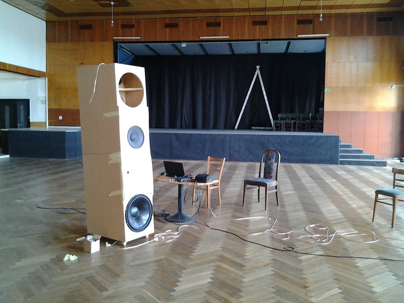

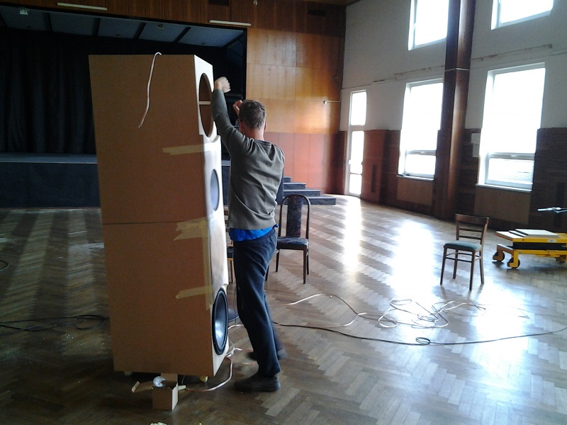

Přidám taky dvě, když už jsem to vyfotil. Je to opravdu monstrum. Nevím, jestli v tom sále byly někdy tak velký bedny. Každopádně až tohle dá Bartoli do gala, bude to pecka.
Akorát z toho nejspíš brzy ohluchne, jelikož on je schopen možnosti těch beden opravdu využít...

Jak vysoké jsou stropy v budoucí poslechovce a jak vysoká je bedna?

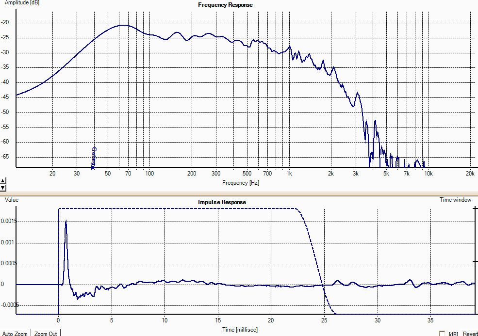

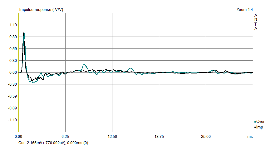

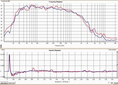

Pro představu, obojí zhruba ze 2m. Impulzní odezvy jsou přiložené. Není to myšlené až tak jako srování, ani nezaručuji, že jde o tentýž basák, trochu jsme to taky prohazovali. A taky to nebude stejná pozice vůči tomu repráku, o to mi ani nešlo. Zbytek klidně někdy příležitostně.

To výše je jen vyhlazené na 1/6 oktávy. Tohle je okno ~25ms.

Near-field k tomu mám pouze pro membránu basáku, tj. bez nátrubků (k ničemu to moc nepoužívám).

O BR mi Bartoli psal, vychazi mi ze vyusteni do podlahy se chova jako prodlouzeni natrubku, proto ho bylo nutne zkratit vic nez pro horni modul, aby se dosahlo stejneho ladeni.
PríspevokZaslal: Po október 05, 2015 20:55:25    Predmet: Odpovedať s citátom
Celé nás to trochu vypeklo. Jsou věci mezi nebem a zemí Smile
Na laborování s nátrubky a věcmi okolo by to totiž chtělo celý další den, přinejmenším. Z toho mála, co jsme vyzkoušeli a vypozorovali, si neodvažuji dělat velké závěry. Co teď vyloženě potřebuji, mám změřené, ale zdaleka ne všechno na té bedně je mi jasné. Každá další je stále velká lekce...
Ono se úplně stejného ladění, ve smyslu průběhů impedance, stejně nedosáhne, to mi došlo až posléze. Takže basáky se budou chtě nechtě vzájemně trochu filtrovat, neboť budou elektricky seriově - na těch impedančních hrbech stačí málo a vzniknou tam velké rozdíly (kompenzovat to je šílenost). Na první pohled to vypadá blbě, ale vtip je v tom, že výsledný akustický součet je pořád konstantní, takže by to snad nemuselo až tak vadit.
Pak je zde stále možnost dát to do společného objemu - ladění by bylo prostě jedno společné a tyhle komplikace by se obešly. Je otázka, má-li smysl to ještě dělat. Navíc by tak nepochybně vznikla už dost nepříjemná stojatina přes výšku té celé bedny. Je to zvlnění v řádu dB na jednotlivých basácích. Oproti chování na basech v místnosti se to i tak zákonitě ztratí.

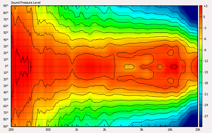

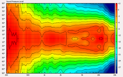

B2, samotný WG, krok izobar 1 dB:

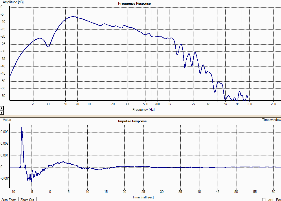

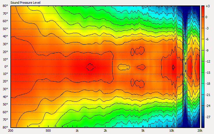

Nástřel finálního stavu a hrubé srovnání s 1518.

Čo ten "deep notch" niekde okolo 12-13kHz?
