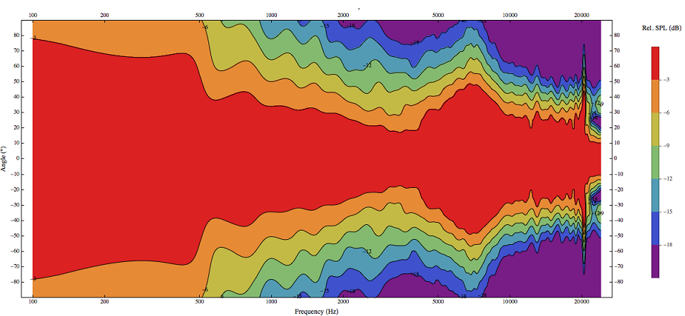

Bartoli napísal:
Zejmena ta zelena barvicka v pasmu 3kHz-5kHz to uz ted jasne naznacuje ze tam je pruser /vertikalne jen 20° mimo osu a stejne je tam zelena = vykonova dira/.
Jinak to koreluje s poslechem jak si ty tvoje bedny pamatuju, to pasmo 3-5kHz je asi nejdulezitejsi - recove pasmo.
Nyni uznas i ty ze tohle se s 1518 srovnavat neda v zadnem ohledu. A taky jak to meri tak to hraje.
tam není na 5khz propad energie, to už hraje dávno Neo3, už psal Kocour, že ten mikrofon na výškách přidává. Takže to bude od 5khz spíše dál rovné.
Ty ses už úplně pomátl, si myslíš, že každá bedna je rovná jako když střelí? ten průser na 20° je totiž pořád rovná charakteristika do 16,5khz +/-2db při 20°, takto vyrovnaná není většina beden ani v ose. Ale opravdu to nemá cenu dál rozebírat.

Robe odmerte to s kocourem na 60 stupnu od osy vertikalne a pak ti to zelena barvicka ukaze naplno:oops:
Az to udelas tak to uvidis i ty.

Na rozumny omereni vertikal v mistnosti se musi bedna polozit horizontalne a natacet. S velkym delenym ctyrpasmem uz to neni sranda. Proto to vetsinou neni u projektu videt. Dobry to ma Check.

PríspevokZaslal: So október 24, 2015 18:05:57    Predmet: Odpovedať s citátom
Bartoli napísal:
Ale obecne at to na 5kHz hraje co chce za menic tak polarni mapy jsou neuprosne.
Co třeba tato, co z té je vidět?

PríspevokZaslal: So október 24, 2015 18:08:50    Predmet: Odpovedať s citátom
To je především normalizované v ose, se všemi důsledky. Nezkoušej to.
Ja si vysledek ale umim predstavit a domyslet dusledky. Datapapiry vyrobcu ribbon tweeteru pro 30 a 60 stupnu vertikalne jsem uz videl, nemam duvod si myslet ze NEO XY bude zazrak, nebude Sad
