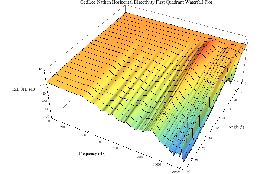

No, reakace jsme se, podle očekávání, dočkali.
Realita pro Gedlee Nathan naměřená nezávislým měřením v Princetonu v bezodrazové komoře (ne doma na otočném stolku) je tato a to má IMO daleko k proklamované vyrovnané výkonové charakteristice s kmitočtem. Celé to působí jako masivní propagace od autora.
Snad není problém si ta měření na stránkách Princetonské univerzity rozkliknout.

to je myslím hodne ďaleko od bezodrazovej komory, už len podľa výšky tých ihlanov a ich materiálu - tuším molitán.

Notyvole... PMA, fakt vyserte se na to. Kolikrát vám to někdo musí napsat? Podmínky měření, resp. zobrazení těch grafů...namáhal jste se vůbec to zjišťovat? Nestačí vám několikrát na několika místech napsané "normalizované podle osy"?
Včera jsem si zrovna říkal, co za motiv PMA má, jestli má zapotřebí vždycky jen provokovat nebo to dělá z ryzí hlouposti. Nebo snad z vypočítavosti, že když rozpoutá flame, někdo mu vysvětlí to, o čem nemá ani páru... Question

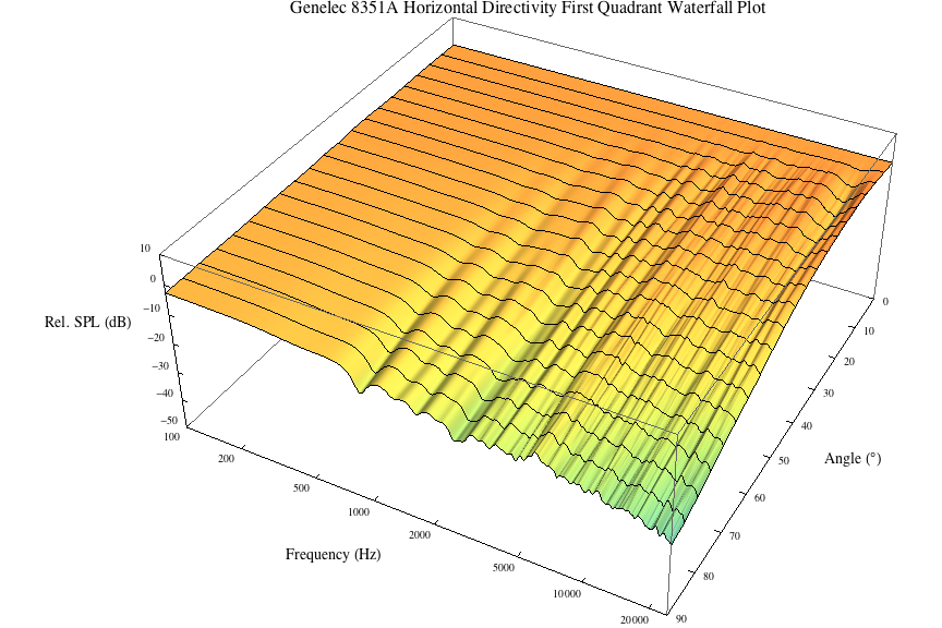

miero sem dal index linku, kde je to vidieť z iného pohľadu... https://www.princeton.edu/3D3A/Directivity/GedLee%20Nathan/index_H.html
Doplním ešte tie Genelec 8351A v rovnakom detaile...
https://www.princeton.edu/3D3A/Directivity/Genelec%208351A/index_H.html
ÁÁÁÁ teraz som si všimol, že je to normalizované voči 0st v ose. Ospravedlňujem sa...
a to sa to tu bavíte o tom už pár minút, sorry som tu na jedno oko a ucho;-)

PríspevokZaslal: Ne október 25, 2015 10:39:51    Predmet: Odpovedať s citátom
Kocour napísal:
Vykonova charkteristika vznikne zprumerovanim krivek v grafu nize. A tam uz bych veril ze bude hladka.
Dlužno ještě dodat, že nejde o prostý průměr těch křivek, ale jsou váhované podle úhlu od osy - čím dál, tím je váha vyšší. Z toho mj. plyne, že ty cháry hodně blízko osy nemají prakticky žádný vliv, jak to vypadá výkonově - výkonově je to rovné jako máloco. Toto je realita, ne ty Macurovy žvásty.
Pokud by se mělo měření této bedny ukazovat normalizované, pak je to potřeba dělat pro cca 20 stupňů od osy, což je optimální poslechová osa z návrhu. Tam to ale bude takřka rovné, takže to už nic moc nezmění. Je to specifikum této bedny. Třeba Genelec je typicky dělaný na rovnou cháru v ose (a jinde), takže tam to ničemu nevadí.
Normalizovat polární mapy je z tohoto pohledu naprostý nesmysl. Důsledkem je pouze větší či menší zkreslení té informace, podle konkrétní reprosoustavy. U Nathanu je to zkreslení zcela zásadní. Psal jsem to na tomto foru už možná pětkrát, jenže lidé jsou prostě hloupí.
