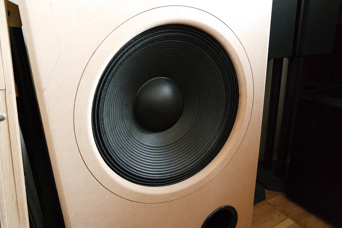

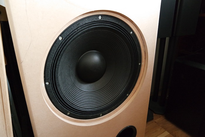

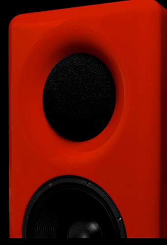

Zaslal: So december 19, 2015 12:38:49 Predmet: |
Tak ještě jednou
Výkres bedny: http://hifi.slovanet.sk/bb/viewtopic.php?p=249032#249032
Tvar a roměry WG: http://hifi.slovanet.sk/bb/viewtopic.php?p=210893#210893
Níže jsou fotky, jak to podle toho má fugo (červená je stará Geddesova Summa). Cílem je udělat to okolo basáku a WG co nejhladší, rámeček už je jen estetika - lze přes něj případně natáhnout i průzvučnou látku. Drží na magnetech. Musí to ale celé vycházet z rozměrů a způsobu montáže těch věcí.
