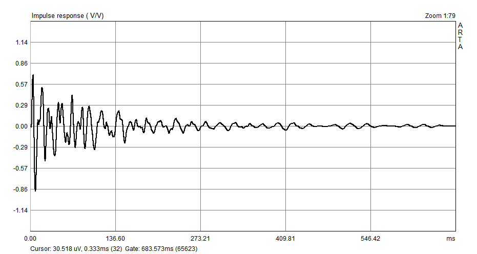

PríspevokZaslal: So máj 14, 2016 10:00:48    Predmet: Odpovedať s citátom
Kdyby to tu někoho skutečně zajímalo, tohle je impulzní odezva (tj. přesně to, co be se ozvalo, kdybyste místnost vybudili velmi silným krátkým pulsem, který je jinak zcela "suchý") u fuga, filtrovaná dolní propustí 12 dB/okt na 100 Hz:
http://leteckaposta.cz/189898694
Přesně takhle to zní a je to místnost "sama o sobě". Doporučuju samozřejmě sluchátka.
Není to celé, jen prvních cca 0,7 sekundy - z toho, co tu fugo poskytl za data.
Velmi rád si poslechnu takovou změřenou odezvu od někoho, kdo věří, že to má na basech výrazně lépe pořešené, nejlépe nějakou "basovou pastí".

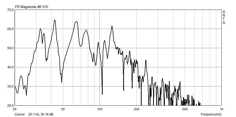

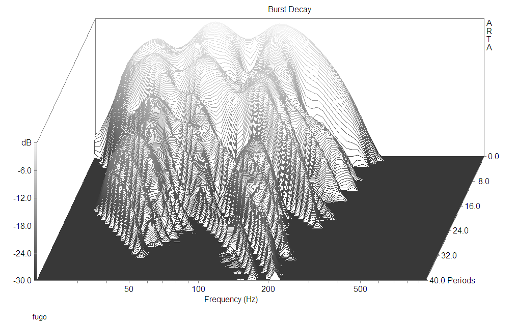

PríspevokZaslal: So máj 14, 2016 11:55:19    Predmet: Odpovedať s citátom
Ta odezva a její spektrum -
Vřele všem skutečným zájemcům doporučuji si to poslechnout. Pokud možno na sluchátkách, které hrají basy. Uslyšíte, jak "hraje" místnost.

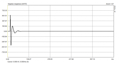

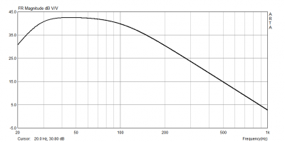

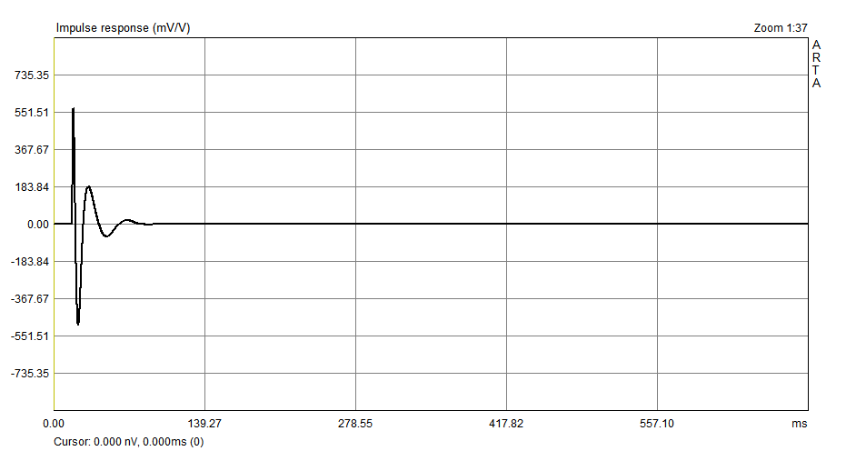

PríspevokZaslal: So máj 14, 2016 12:21:25    Predmet: Odpovedať s citátom
Pro zajímavost, takhle by to zahrála "ideální" bedna v dokonale zatlumené bezdozvukovce - jednotkový impuls filtrovaný LP 100Hz@12dB/okt a HP 30Hz@24dB/okt (basreflexová bedna).
http://leteckaposta.cz/888395593
