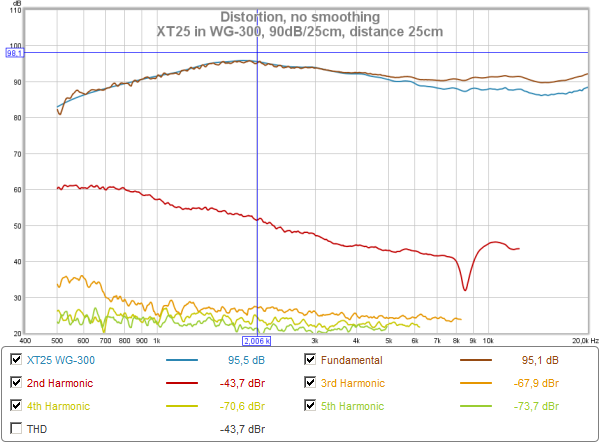

Tak treba na takovyto obrazek se to uz hodi. Je videt ze vyssi slozky jsou uz vsechny stejne, tzn budto sum okoli nebo mikrofonu.
Ikdyz ted koukam ze to neni uplne dobry priklad, je to pomerne nizka hlasitost. Nicmene je to vyskac kde jsou treti a vyssi rady zkresleni -60dB a niz,

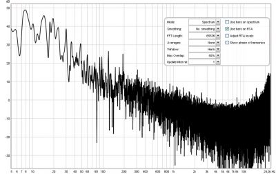

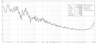

Zaslal: St jún 22, 2016 19:09:30 Predmet: |

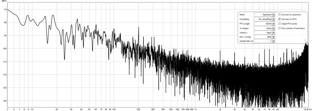

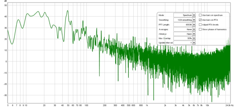

Takze k tomu Sens factor, pri pokusu o kalibraci SPL to oznamilo ze kalibrace neni treba, protoze si to nacetlo data z kalibracniho souboru. Overeni SPL metrem potvrdilo spranost mereneho SPL.
A pridavam par mereni, noise floor (mereno bez signalu), a zkresleni bedny ze vzdalenosti 0,5m. Porovnani s EMM az pozdeji.
Zatim s timto setupem spokojenost.
87.07 KB |
298 Time(s) |
86.76 KB |
281 Time(s) |
90.15 KB |
304 Time(s) |

| Funguje Ti to pekne Kocour. Pokiaľ používajú v tých micoch vyberané kapsle na šum, tak je to o.k.. Odstup napr. WM 61A je podľa datasheetu 62 dB pre akustický tlak 1 Pa (94 dB). To znamená, že pokiaľ sa bude merať trebárs v hladine okolo 80 dB, o cca 14 dB sa zhorší aj odstup. Čo už je dosť. Samozrejme pomáha priemerovanie, ale hlavne lepší mikrofón. Preto som si obstaral toto http://www.elektroakustika.cz/mv201.html. Podľa merania je odstup cca o 15 až 18 dB lepší ako pri elektretových kapsliach a samozrejme aj skreslenie, najmä pri vyšších tlakoch je výrazne nižšie. Mám k nemu kalibráciu na citlivosť aj frekvenčnú korekciu. Okrem toho ešte mám palcový B@K 4131. Nakoľko má o dosť vyššiu citlivosť (cca 50 mV/Pa), odstup by sa mal ešte výrazne zlepšiť a dal by sa dobre využiť práve pri meraní skreslení a nízkych úrovniach. Zatiaľ ho nepoužívam, potrebujem k nemu vyrobiť, mechanickú redukciu. Škoda, že si nebol v Streženiciach, bolo o čom rozprávať.

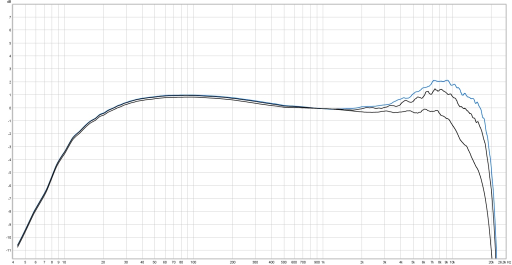

Zaslal: So júl 02, 2016 08:00:01 Predmet: |

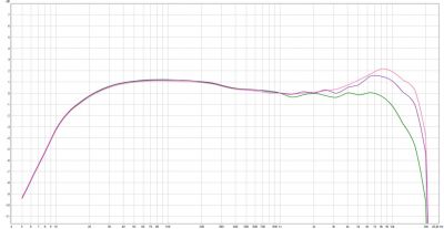

Opa diky, ty kalibrace vypadaji rozumne.
Pridal jsem puvodni kalibraci od Daytonu meho mikrofonu, a kalibraci od CSL. Pro porovnani. UMIK kalibrace co jsem ruzne videl, vypadaly velmi podobne puvodni Dayton kalibraci. Proto uz mam trochu neduveru v kalibrace poskytovane vyrobcem.
54.37 KB |
372 Time(s) |
_________________ HTPC + RME ADI-2 DAC + Yamaha M-50Dawsoo + ruzne DIY repro |
opa Hifi inventar
Zaslal: So júl 02, 2016 09:18:42 Predmet: |
Dík za obrázek, ta modrá je nejspíš nesmysl, elektrety jsou ve středním pásmu většinou poměrně rovné.
Kocour Hifista - zaslúžilec
Zaslal: So júl 02, 2016 09:25:18 Predmet: |
Jeste jsem se podival co o EMM-6 kalibraci rikaji stranky vyrobce:
" Includes its own unique calibration response graph". Myslim ze to je synonymum pro "individual".
Tot k te modre krivce.

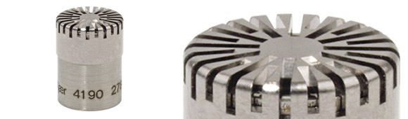

Zaslal: So júl 02, 2016 09:35:06 Predmet: |

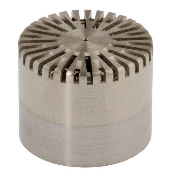

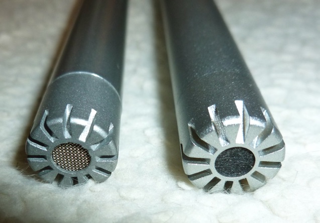

Můžu být naprosto mimo, ale napadá mě jedna možná souvislost.
Podle jednoho obrázku jsou měřicí mikrofony na výškách poměrně směrové a z toho plyne typické převýšení, které na 20 kHz může být 5-10 dB i více.
Na druhém obrázku je obvyklý vzhled profi měřicího mikrofonu, který má zpravidla přímo na středu plošku a zvuk se dostává k membráně výřezy po straně.
Není to náhodou tak, že je to zcela promyšlená finta, jak na výškách omezit vliv přímého signálu a tím to převýšení omezit vlastní konstrukcí mikrofonu ještě před aplikací nějaké korekční křivky ?
2.64 KB |
41098 Time(s) |
22.56 KB |
319 Time(s) |
opa Hifi inventar

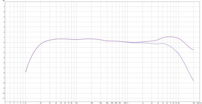

Zaslal: Ne júl 03, 2016 09:18:31 Predmet: |
Podívej se na tyhle dva obrázky. U B&K tvoří ty zářezy mřížku, kterou se dostává zvuk k membráně mikrofonu jakoby ze strany, Uprostřed je ploška, která odstiňuje přímý dopad na membránu (podle mojí teorie).
Oproti tomu u levných mikrofonů je uprostřed díra, pod kterou je klasická kapsle ala WM61 a zářezy okolo jsou jen pro parádu aby navozovaly dojem profi mikrofonu. Maximálně tak mohou omezovat difrakce na přechodu mezi kapslí a trubkou a to kdoví jestli.

Zaslal: Ne júl 03, 2016 09:32:37 Predmet: |
Nechtěl jsem to vytahovat, protože je to dávná historie, ale možná to v nových souvislostech dá určitý náhled na věc. Shodou okolností se mi onehdá podařilo přes nějakou známost nechat vyrobit kalibrační křivku mého DIY mikrofonu vyrobeného z kapsle MCE2000. Neptejte se kdo to měřil a na čem. Nebyl jsem u toho a už se bohužel ani není koho zeptat. Z neznalosti jsem tehdy tu křivku hodil za hlavu, nárůst na výškách jsem považoval za nereálný a chybu měření. S odstupem času se zdá, že to nakonec mohlo být docela dobře změřené.
111.92 KB |

Zaslal: Ne júl 03, 2016 09:34:54 Predmet: |
Mrba, diky, pekne se tu schazi zkusenosti s ruznyma mikrofonama. Oboji to vypada rozumne, ikdyz se to uplne neshoduje. Nejsou tam ale ty artefakty jak u Daytonu. Je mozne ze uz sli do sebe, a delaji to poradne.

opa Hifi inventar
Zaslal: Ne júl 03, 2016 09:44:45 Predmet: |
Je-li tohle UMIK1, jak se zdá z internetu, tak je to to samé, jako na předchozích fotkách.
Mohl by nějaký majitel nahodit detailní fotku z ánfasu, jak vypadá ten čumák s kapslí ?
