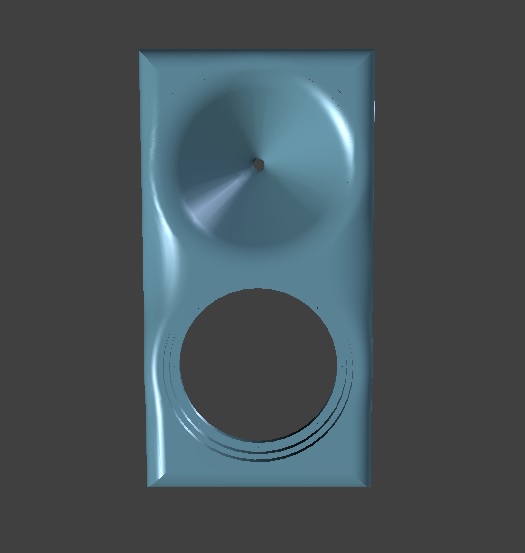

Tím "roztáhnout" myslíš nějak takhle?

PríspevokZaslal: St október 05, 2016 19:07:34    Predmet: Odpovedať s citátom
Jo, a klidně zajet i kolem toho basáku. Ale přiznávám, že netuším, jak to bude vypadat a jak to reálně půjde - moje prostorová představivost tady končí.
Muselo by se to ale udělat až někde na tom vyústění, řekněme v poslední 1/4 stávajícího profilu, tj. namísto toho prostého zaoblení, které je tam teď. Představuji si, že kdyby to bylo z gumy, nějak tak by to jít "roztáhnout" muselo, ale jak to nakreslit v CAD, nevím. Jde ale fakt jen o to nemít to tak rotačně symetrické.
Když to zůstane takhle, bude to prostě osvědčený standard.

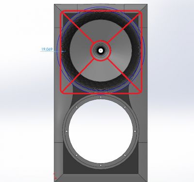

Upravené čelo

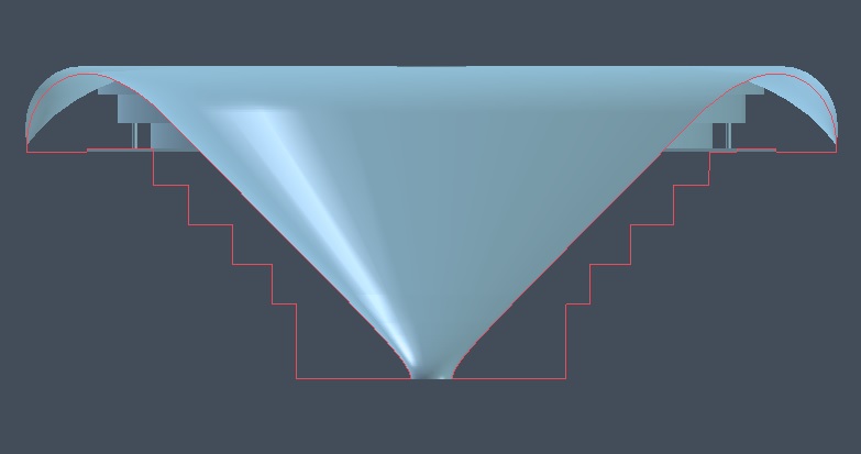

Do jaké hloubky máš frézovaný drážky na výztuhy? Připadá mi to docela plytký.
Budete to frézovat už s nalepeným zvukovodem?
Má Reta představu, kolik zabere strojního času gravírování celé desky?

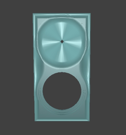

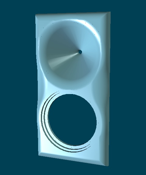

Možná to je věc nasvícení a že to bude patrné jen z určitého úhlu, ale nemůžu si pomoc, na mě ten zvukovod takhle působí nějak šišatě, což je zjevně tím, jak se to tam snažíte vměstnat a přitom různě dotvarovat okolo. Taky tam dole po stranách WG vzniká trochu zlom.
Takže to úplně nepravidelné roztáhnutí jste zamítli? Já se s tím snad budu muset naučit Smile
Jinak kdo má důvtip, ten profil si samořejmě může "vydolovat" i z toho modelu.

BlackRider: ty drážky jsou zatím jenom naznačený.
Vyfrézujou se tam nejspíš jen body v rozích a dofrézuje se to potom ručně.
Špatně by se to upínalo na vakuum.
Frézovat to budeme s nalepeným zvukovodem.
Strojního času to asi zabere hodně.
MaBat: Marceli trošku šišatý to nahoře je, ale to je daň za to zaoblení všech hran.
Včera jsem byl u Petra (vezl jsem mu zvukovody), tak mi to ukazoval přímo v programu. Možná by to šlo udělat trochu víc pravidelně, ale není to sranda. Hneš někde s radiusem o milimetr a všechno se ti tozhodí.
Taky bych byl radši kdyby ta vlna zasahovala trochu míň do zvukovodu, aby to nedělalo dolu se zužující šišku, ale ve výsledku to nemusí být vidět.
Nepravidelné roztáhnutí jsme nezamítli.
Včera jsme si řekli jak by to asi mělo vypadat. Petr to zkusí navrhnout.
PríspevokZaslal: So október 08, 2016 09:12:56    Predmet: Odpovedať s citátom
Basstl napísal:
... Možná by to šlo udělat trochu víc pravidelně, ale není to sranda. Hneš někde s radiusem o milimetr a všechno se ti tozhodí.
To je asi třeba kreslit jako jednu souvislou plochu, a jen jí tvarovat, jinak si to ani nedovedu představit. K tomu je pak samozřejmě lepší, když je větší volnost i v tom zaoblení WG - kdybyste si to vyfrézovali celý znova, tohle by se asi dělalo líp. To jak chcete. Pevný tvar by měl ten WG z těch cca 3/4, pak už byste to mohli začít různě kroutit.
Nevím, jestli je tady ten WG už posunutý ještě trochu dopředu, ale tím tam taky můžete získat trochu vaty.
I když ono to asi opravdu nebude až tak znát - jenom jiný nasvícení -

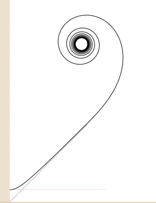

voilà Razz
Hyperbola zakončená Eulerovou spirálou.

Thumbs up Já bych to programoval týden Embarassed
PríspevokZaslal: So október 08, 2016 17:18:21    Predmet: Odpovedať s citátom
Zdroják. Neříkám, že je to matematicky úplně čisté (Fresnelovy integrály), ale účel to plní.

PríspevokZaslal: So október 08, 2016 17:36:53    Predmet: Odpovedať s citátom
Že nekecám...
 Filesize:  12.57 KB
 Viewed:  131 Time(s)
PríspevokZaslal: So október 08, 2016 19:21:54    Predmet: Odpovedať s citátom
Trochu jsem to ještě učesal. Kdyby to chtěl někdo používat, tak pár věcí na vysvětlení:
- rozměry se zadávají v milimetrech
- zadávané úhly (výstupní, vstupní) jsou vždy od stěny ke stěně
- "měřítko spirály" (default = 1) slouží ke zvětšování/zmenšování toho zaoblení na konci, tvar je daný
- "resolution" (default = 1 mm) je krok v x-ové souřadnici pro tu část hyperboly
