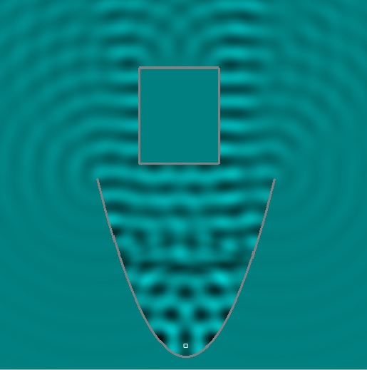

http://www.falstad.com/ripple/ (nemusí to fungovat v každém prohlížeči)
Umí to hodně, můžeš si definovat i svou hranici, jen si nejsem jistej, jak nejlépe nasimulovat kmitající membránu repráku.
Pro získání nějaké základní intuice je to ale k nezaplacení.
Pokud se to chystáš dělit někde okolo 400 - 500 Hz, tak bych nějaké úvahy o směrovém navazování moc nedramatizoval. Takhle nízko to už navíc ani pořádně neovlivníš.

Super, dívám se, že to umí importovat .txt. Zkusím si s tím doma pohrát.
Dělit se bude zhruba jak píšeš.
