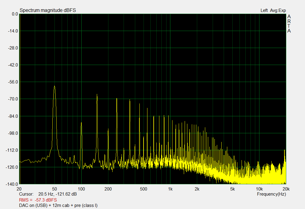

PríspevokZaslal: Ut september 19, 2017 08:39:46    Predmet: Odpovedať s citátom
No jo no. To sice je, ale v případě bzumu od smyčky určitě nevyleze jako dominantní kmitočet Laughing
Když už kolem toho chodíme jako kolem horké kaše, tak brum od dlouhé smyčky a úbytku na PE (to zmiňoval dustin) vypadá takhle. Žádných 8kHz ani nic podobného z toho slyšet není.

Proc by ve smycce nemohla byt zem napajeni usb radice posilajiciho datove bursty v tempu 8kHz (125us ramce)? Jsou slyset podobne cinnosti PC.
PríspevokZaslal: Ut september 19, 2017 09:36:17    Predmet: Odpovedať s citátom
Njn, bolo to odst divne. Piskalo to i pri napajani DACu z powerbanky, takze nejak do toho asi vstupuje zmena napatia na GND pri USB prenosoch, pripadne modulacia USB ramcov do audiovystupu.
PríspevokZaslal: Ut september 19, 2017 09:41:24    Predmet: Odpovedať s citátom
dustin napísal:
No a to už je problém řešení USB. Ne problém samotné existence smyčky. To měření, které jsem postnul, je též s USB ve smyčce, a to velmi krutý případ dvou 2-vodičových rozvodů 230V ve 2 různých místnostech. Takže by tam měly být dominující pakety 1kHz ev. 8kHz?? Ale dominuje čistě úbytek na smyčce, který je v násobcích 50Hz.
