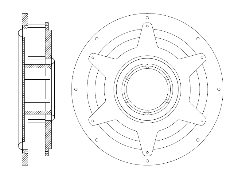

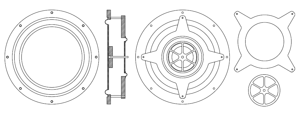

Na fréze se bude vyrábět to červeně označené?
edit: Teda mimo jiné.
 Filesize:  48.6 KB
 Viewed:  130 Time(s)
PríspevokZaslal: Ne január 21, 2018 14:28:22    Predmet: Odpovedať s citátom
Na fréze bych nechal udělat v podstatě vše, co tam je (tj. kromě membrány, závěsů a spojovacího materiálu - to jsou už jen distanční sloupky a centrální šroub). Plus nějaké přípravky pro lepení. Dám to dokupy a pošlu všeho výkresy.
Teď spíš, kdyby tam někdo ještě viděl nějakou konstrukční slabinu nebo nedomyšlenost. Ale myslím, že by to takhle mohlo snad i fungovat (a snad i líp, než kdyby to bylo z repráku).
Původně jsem tam chtěl dát těch sloupků šest, ale čtyři snad budou OK. Nebo radši osm? Co myslíte?

PríspevokZaslal: Ne január 21, 2018 15:36:03    Predmet: Odpovedať s citátom

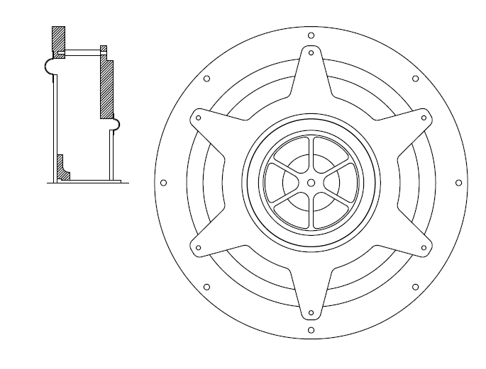

Asi by to bylo hezčí takhle, ale to už jsou fakt finesy.
Do té čelní desky se ten sloupek samozřejmě zalepí, zezadu se to přitáhne šroubem. Rám bude překližka. Ten zadní terč, co vypadá jako loukoťové kolo, asi nějaký laminát/čeho kousek se najde. Nebo hliník, přes idilna.cz.
Nechám to ještě pár dní uležet.

Vypadá to dobře a promyšleně. Thumbs up
Těch sloupků bych osobně použil víc než 4.
Přecjenom to není žádnej drobek. Smile

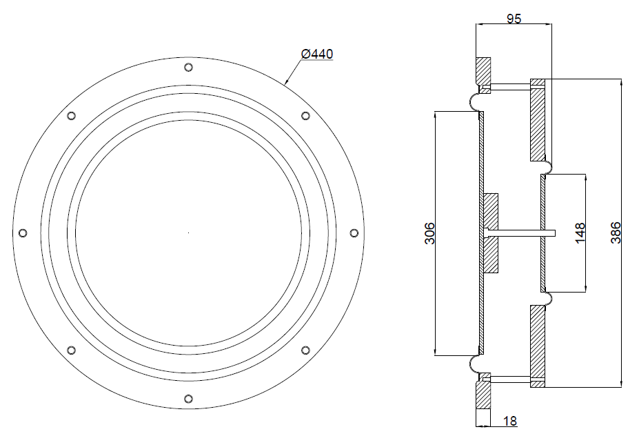

PríspevokZaslal: Ne január 21, 2018 19:48:58    Predmet: Odpovedať s citátom
To už je to nejmenší. Ale zjistil jsem, že musím začít už dost hlídat hmotnost, jak se zmenšila ta membrána. Bude to ještě napínavý, a možná dojde i na balsu.

PríspevokZaslal: Po január 22, 2018 09:54:35    Predmet: Odpovedať s citátom
Zhodou okolností tiež navrhujem "vlastný" pas. rezonátor... ..resp. to už mám navrhnuté a čakám na 3D tlač.. ..membrána aj pár "pomocných častí" bude u mňa z ABS.. ..záves zatiaľ plánujem len predný - uvidím, čo sa bude diať pri prototype - pár výrobcom to ale funguje aj tak, tak dúfam v úspech. :-)
K tvojmu dijaznu:
1: prečo tam na vnútorný záves nechceš použiť bežný "spider"? - tým druhým menším závesom si len zmenšuješ X-max, ktorú by ponúkol ten väčší predný záves. Rovnako by si si to so spiderom odľahčil pretože "rúrka" medzi membránou a zadkom by mohla mať menší priemer.
2: do Mms započítavaj aj (cca) polky hmotností závesov - predpokladám, že na to myslíš, ale pre istotu píšem.
3: ak nie spider, tak namiesto balzy by som skúsil rolku ala toaleťák - imho by to mohlo dať lepší pomer pevnosť/hmotnosť, nehovoriac o ľahšej výrobe.
4: intenzívne by som sa zamyslel nad verziou, kde by všetko bolo "len vpredu" - a ak nebude jeden záves stačiť (záleží od plánovanej Mms a prevedenia predného závesu), tak by som ten záves zdvojil - na membránu by som nalepil druhý taký istý len zvrtnutý opačne (vlnka by smerovala do ozvučnice - stena ozvučnice v tom mieste zfrézovaná na hrúbku membrány). "Nosnosť závesov" sa zväčší dvojnásobne a vyhneš sa tomu množstvu frézovaných dielov - hmotnosť bude zavesená (pohľadom v reze) symetricky. Takýto je záložný plán pre moju verziu, ak jeden záves nebude stačiť (u mňa: PU penový záves - na skúšku dve prevedenia, priemer pasívu 10" a plánovanú hmotnosť mám niekde okolo 80-90g - doladenie až na prototype, lebo nasimulovať to (kvôli neznámej Cms) neviem.
5: už pri návrhu mysli na dizajnové prevedenie toho miesta, kde bude končiť "dýha" ozvučnice a začínať záves pas. rezonátoru - takto v nákrese to vyzerá OK, ale spojiť to v reále nejako tak "natupo" nebude imho vyzerať dobre - samozrejme píšem o pedantnom a detailnom prevedení ala Basstl... ..pri warnexe by to bolo jedno. :-))))
PríspevokZaslal: Po január 22, 2018 10:32:51    Predmet: Odpovedať s citátom
michal mishek napísal:
Poddajnost. Výchylka mě tady zas tak netrápí.
Intenzivně jsem se nad tím zamýšlel už dost, proto to dělám právě takhle Wink
Co se designu týká, dívám se na to prostě jako na koš repráku, nějaká "dýha" ozvučnice mě fakt netrápí.

PríspevokZaslal: Po január 22, 2018 10:46:24    Predmet: Odpovedať s citátom
Aha, teraz pozerám, že to máš spravené ako drevený "kôš".. ..myslel som si, že to bude priamo v stene ozvučnice.. ..sorry..
A poddajnosť: tú bude mať gumenný vlnkový záves vyššiu možno tesne "okolo nuly" - pri vyšších výchylkách na tom ale bude imho spider (priemeru 6-8") lepšie. ;-)
PríspevokZaslal: Po január 22, 2018 12:08:35    Predmet: Odpovedať s citátom
Dle mých informací dělá středička běžně okolo 80% z tuhosti závěsu. Z toho soudím, že pro poddajnější závěs je to výhodnější takhle.
A jak říkám, tady se od toho nechtějí žádné velké výchylky. Není a ani to nemá být subbas na nějaké kino efekty. Je to bedna na muziku a výchylku limituje v první řadě ta uzavřená ozvučnice. Standardní režim toho pasivu tu budou řádově jednotky milimetrů, a je žádoucí, aby vlastní poddajnost byla co největší. Docela by mě zajímalo, jak by dopadlo srovnání s textilními závěsy, ale úplně se mi nechce stavět toho tolik.

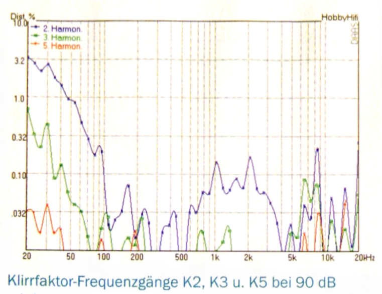

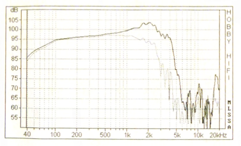

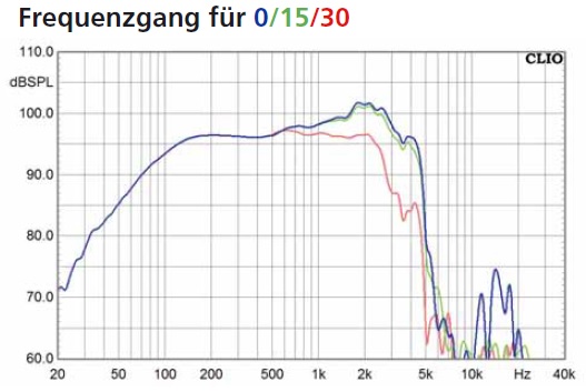

Off topic ! Kdo by sháněl výtečnej 15" reprák do dvoupásma (nebo do beden jako tyhle, což je pak naprosto ideální), mimořádně dobře vychází Celestion FTR15-3070C. V posledním Hobby-HiFi (2/2018) je měření a vychází tam z toho líp, i než skoro dvakrát dražší 18Sound. Výbornej reprák.
 Filesize:  88.3 KB
 Viewed:  107 Time(s)
 Filesize:  215.48 KB
 Viewed:  103 Time(s)

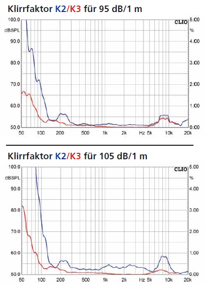

PríspevokZaslal: Ut január 23, 2018 15:47:48    Predmet: Odpovedať s citátom
Celestion - ještě měření z K&T.
 Filesize:  49.03 KB
 Viewed:  128 Time(s)
 Filesize:  70.92 KB
 Viewed:  114 Time(s)

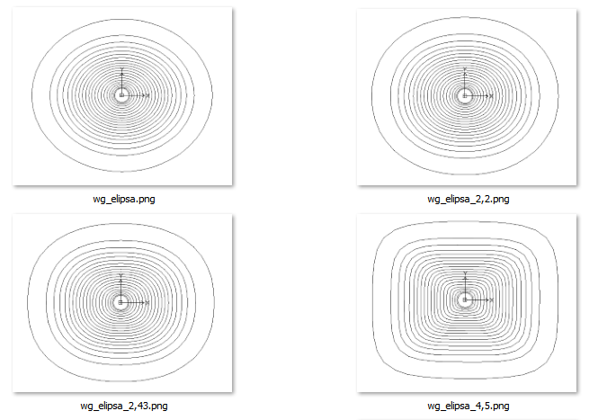

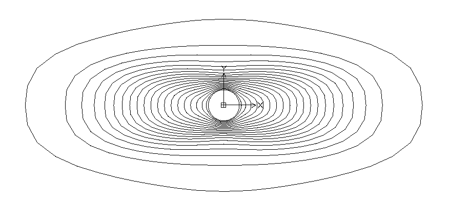

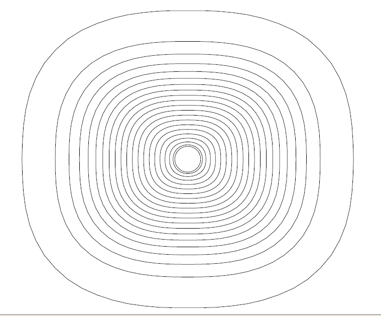

A z jiného konce. Software na výpočet tvaru je hotov, doladil jsem poslední nuance, začíná se modelovat. Držte palce.
 Filesize:  54.74 KB
 Viewed:  115 Time(s)

No a nějaký 3D model ti z toho leze?
PríspevokZaslal: Ut január 23, 2018 22:40:22    Predmet: Odpovedať s citátom
a mohlo by to mat podobne vlastnosti ako oswg? popripade este lepsie?
PríspevokZaslal: Ut január 23, 2018 22:43:58    Predmet: Odpovedať s citátom
OSWG je speciální případ pro kruhový průřez, tj. když tam zadám kružnici, vyjde přesně OSWG - můžu tam zadat co chci, konkrétně tohle je superelipsa, ale nezadává se to jako koncový průřez, je to trochu složitější. Čím míň se odchýlíš, tím víc by se to tak mělo chovat, tedy pokud se to celé nechová úplně chaoticky. Dál se uvidí. Zakončené je to všude Eulerovou spirálou. Napadlo mě i zkusit trochu vyosit hrdlo (otázka přičtení dvou čísel na správném místě), čímž by se symetrie celkově sice hezky rozbila, ale nevím, jak by to vypadalo. Kdyby tak na tohle existoval jednoduchý a spolehlivý simulátor...
3D model chystá Zelený čaroděj Smile
(super)elipsy pro různé exponenty (2 - 4,5)
 Filesize:  89.54 KB
 Viewed:  172 Time(s)
