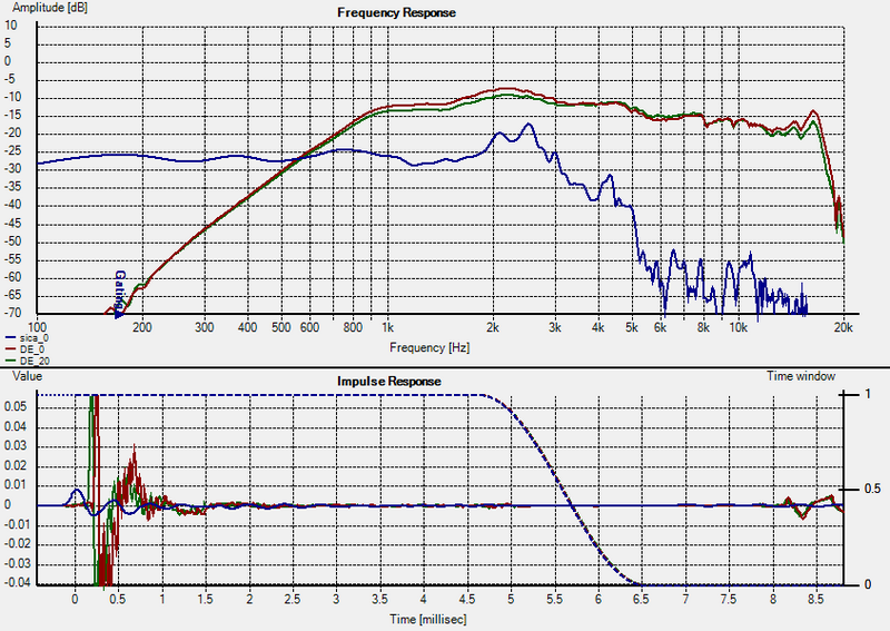

Presne, včera sem to ještě meril venku ve 2m nad zemi, takze mam ruce jak vopice. Ale zase takovy cisty casovy okno skoro do 6ms, to je porno Smile)

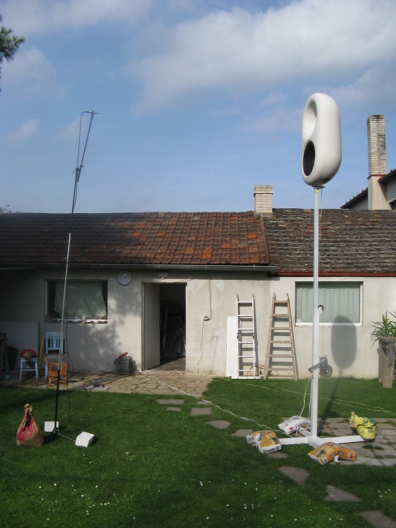

Pet007: Ty už Yodu asi nepamatuješ -
(Zdroj obrázku: http://hifi.slovanet.sk/bb/viewtopic.php?p=219531#219531)
Jak vůbec s delším oknem, je to pořád tak pěkné? Z jaké vzdálenosti?

Tak to nevím, máš zajímavé nápady. Ale jestli má jít o potlačení okolního ruchu, tak to nebývá zas tak háklivé.
To je nádhera!
Jenom nesmí soused pustit sekačku. Wink
PríspevokZaslal: Ne apríl 22, 2018 13:51:29    Predmet: Odpovedať s citátom
O to vůbec nejde, dá se s tím jít i do tělocvičny. Podstatné je, že to umožňuje dosáhnout dlouhého bezodrazového času - takhle vysoko je to přes 15 ms ze dvou metrů, což je naprostý luxus.

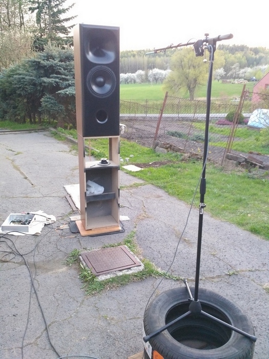

Ja jsem meril asi za 140cm, hodne nahlas, sousedka to nenesla uplne libe (koncil jsem s merenim asi ve 20:15, hornou.... A vypada to porad stejne dobre.

Jde o to, aby to okno postihlo co největší významnou část impulzní odezvy, tj. dokud ta neustane (tj. kdy další prodlužování okna už nepřináší znatelnou změnu). Což může být problém u toho basáku, příliš krátké okno tam nemusí to pásmo do cca 1 kHz ukázat v plné nahotě. Na samotný driver, potažmo hornu, pár milisekund běžně úplně stačí. Na druhou stranu, byl jsem měřit i v bezdozvukové komoře, a kdybych si měl vybrat mezi tou a tím, co má Yoda na obrázku (někde v hale), bez váhání volím to druhé. Tam už není víc co si přát, výsledky to dá naprosto perfektní. Vzdálenost 1,5 m už je asi OK.
Jo, nahlas to být umí... A takovej pěknej sweep pak není žádnej příjemnej zvuk. To se jí nedivím. To je taky důvod, proč už venku neměřím, i když by se dalo.
- Tady je třeba vidět odezva 18" repráku: http://hifi.slovanet.sk/bb/viewtopic.php?p=219748#219748

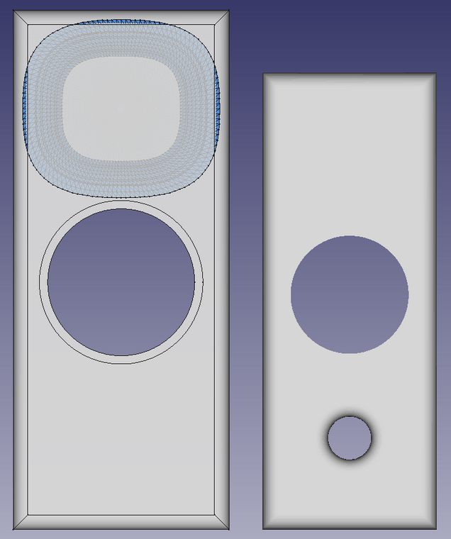

Pro srovnání čelo STH12 a STH zvukovod pro D99.

Umyvadlo pro kone Very Happy Very Happy
PríspevokZaslal: Št máj 17, 2018 07:17:15    Predmet: Odpovedať s citátom
Mluví z tebe závist, muší váho Very Happy
PríspevokZaslal: Št máj 17, 2018 07:38:07    Predmet: Odpovedať s citátom
Pekne. Pomaha ten prirodny tvar i odtoku kvapaliny? :))
PríspevokZaslal: Št máj 17, 2018 08:57:23    Predmet: Odpovedať s citátom
Dobře, musím uznat, že jako umyvadlo to opravdu vypadá.

Mozna predbezna podoba STH15 (porovnani s STH12). Jestli bude mit Zeleny na to chut to celo udelat, omeril bych to pak nekdy s DE502 a RCF 15LFX401 (idealni by ale byl 15TBX100). Skoda to nezkusit no, zejo no Very Happy Very Happy
