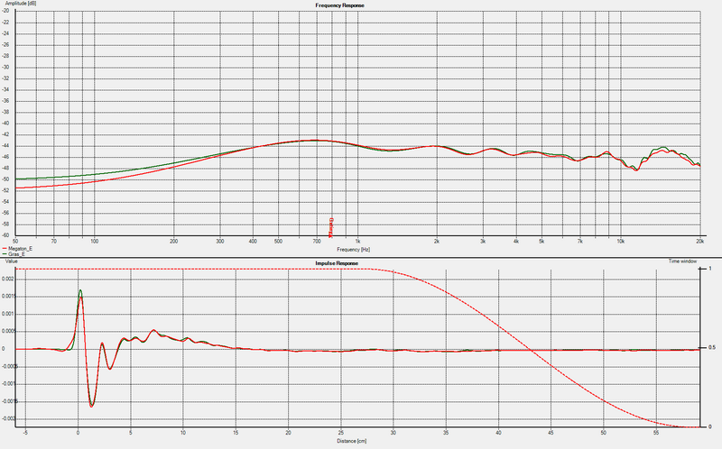

Mam oproti nasemu firemnímu referenčnímu G.R.A.S.U. Ale i ten je tusim +/-1dB (nebo 0.5? ted nevim..)
 Filesize:  158.33 KB
 Viewed:  122 Time(s)

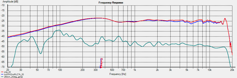

Tak sem to propisknul v miste poslechu - RAW + 9.rad komplexni vyhlazeni . I když Miero mel hlavu o 20cm vejs nez ja - a to mejch 183cm není zase uplne nejmin Very Happy Very Happy ).
Dále tam je puvodni prubeh ve 20deg + ten lehce srazenej, jak sem psal odpoledne.
Edit. to RAW mereni je uz to lehce zatlumeny, nicmene ty 1-2dB pro celkovej popis situace asi nehrajou roli.
Edit1: Mabat: asi ti budu muset zaplatit (resp. pro manželku a deti) vstupenky na nas hrad a ty se tu stavis na poslech Smile
 Filesize:  106.69 KB
 Viewed:  151 Time(s)
PríspevokZaslal: Po jún 04, 2018 18:09:57    Predmet: Odpovedať s citátom
To se musí zprůměrovat, změřit z různých míst v nějakém malém roštu (např. výchozí bod, pak +- 30 cm doleva doprava, nahoru dolu, dopředu dozadu). Takhle nevíš, co z toho je bedna, a co okolnosti.
Mně si tam nezvi, já bych měl spíš snahu to měřit, než poslouchat, a to by tě děsně štvalo Laughing

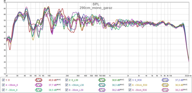

PríspevokZaslal: Po jún 04, 2018 18:53:54    Predmet: Odpovedať s citátom
Tak sem zmeril (jen jednu bednu, stereo pak zkusim, v REWu to asi nejde?). Bylo to tedy asi 3m daleko, pak +-30cm doleva, doprava, dopředu, dozadu. Zprumerovat to tez neumim ;/
 Filesize:  102.56 KB
 Viewed:  129 Time(s)

PríspevokZaslal: Po jún 04, 2018 19:09:32    Predmet: Odpovedať s citátom
já poslechové místo v REWu měřil tak, že jsem si nastavil požadovaný počet "Sweeps" a mezi jednotlivými měřeními přesouval mikrofon
PríspevokZaslal: Po jún 04, 2018 19:11:45    Predmet: Odpovedať s citátom
Pet007: Čili to je pořád v jedné výšce? Zkus to i výš a níž, a klidně i o víc, než 30 cm. Mně se tam ten zub na středech moc nelíbí, ale v tuhle chvíli není asi pořád úplně jisté, jak k němu dochází. Každopádně je to oblast dělící frekvence a nevím, do jaké míry jsi řešil vertikální diagram. Neboj se to vzít víc zeširoka. A vyhlazení stačí 1/6, ta dvanáctina je tady už asi zbytečná. Pod 400 Hz to už je garáž.

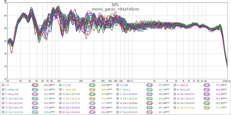

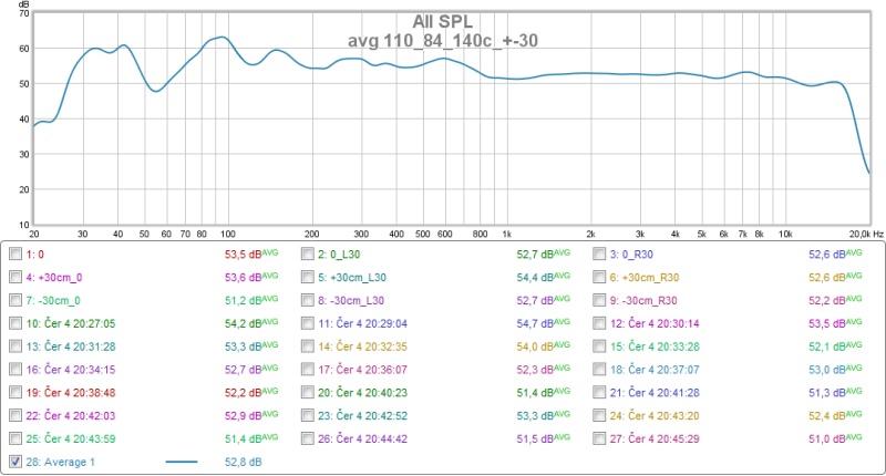

PríspevokZaslal: Po jún 04, 2018 19:53:07    Predmet: Odpovedať s citátom
Vertikalne jsem to extra moc neresil, coz se ukazuje asi jako chyba. Ted jsem pridal k puvodni vysce 110cm ještě 84cm a 140cm. Vysledky se moc nemeni (resp. tech 84cm je téměř bez zubu - coz je vicemene poslechove místo, kde sem to meril pro navrh).
Edit: tak pridano 1/6 a pak sem nasel i celkovy AVG ze všech mereni
 Filesize:  91.85 KB
 Viewed:  160 Time(s)
 Filesize:  124.77 KB
 Viewed:  152 Time(s)
 Filesize:  117.11 KB
 Viewed:  117 Time(s)
Naposledy upravil Pet007 dňa Po jún 04, 2018 20:04:10, celkom upravené 2 krát.
PríspevokZaslal: Po jún 04, 2018 19:56:12    Predmet: Odpovedať s citátom
Tak teď to můžeš schválně pomocí DSP (celkové ekvalizace na vstupu) mezi těmi cca 500 - 2k srovnat, jestli to bude subjektivně hrát líp. Je pořád klidně možné, že ne.

PríspevokZaslal: Po jún 04, 2018 19:59:40    Predmet: Odpovedať s citátom
No takhle. Co sem ted meril, tak jsem vlastne zvetsil seriovej odpor hlavni civky filtru driveru z 1R na 1.5R. Tim se cca o 2dB zatlumilo cely to nabezny "koleno" - takze jsem ovlivnil celkem zasadne jakost ty civky / filtru kolem 1k. Takze zítra to vratim zpet a dam si znova tech milion mereni (nastesti se to meri celkem pekne rychle)
PríspevokZaslal: Po jún 04, 2018 20:08:55    Predmet: Odpovedať s citátom
Toho nemusí být zase tolik, z těch šesti míst by to mohlo stačit. Jinak se nedivím, že se zdá výšek pořád moc, je to až nahoru bezmála rovný - to nikdy nezní úplně přirozeně. Mělo by pak stačit to prostě ještě někde od 1 - 2 kHz trochu sklopit. Tedy v té garáži.
