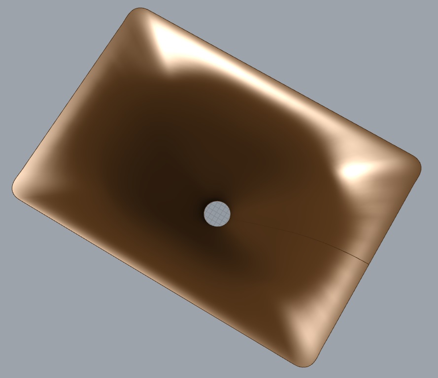

Hrozně mě láká ta poslední možnost Laughing ...trochu zazlobit takhle při pátku Laughing
Mabat: Asi nakonec vezmu ten obdélníkový. Sice takhle na monitoru vypadá blbě ale myslím že akusticky na tom bude líp a bude se hodit k obdélníkové středové horně.

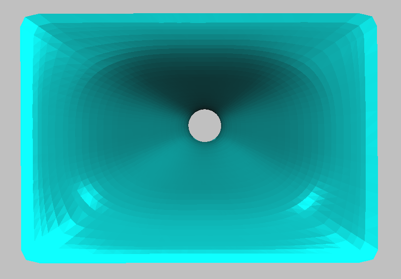

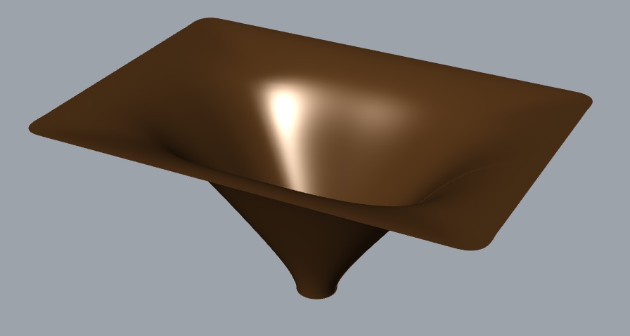

Předpokládám, že Zelený bude umět to v těch rozích ještě zaoblit do hezkého rádiusu - stačí protáhnout to od krajů dál do roviny a pak oříznout. Kdybych to tam chtěl mít už v těch bodech, muselo by to být zbytečně jemné. Anebo to tam nějak dolepovat ještě do oblouku. Měla by z toho každopádně vyjít nějaká hladká plocha - tohle co ukazuješ, jsou samozřejmě pořád jen trojúhelníky.
Možná to tam mám pořád jen zbytečně špičatý. A koukám taky, že ta úhlopříčka opsaného obdélníku úplně nesedí s "úhlopříčkou" té elipsy... To jsou přesně ty jemnosti, které člověk zjišťuje až dodatečně, to mě předtím nenapadlo Very Happy Ale není problém ještě hnout s tím obdélníkem - udělat ho v tom jednom směru o něco větší. Teda asi ne, že by to takhle mělo nutně něčemu vadit.

Jo v rozích je to možná zbytečně špičatý... může to být klidně i o chlup větší.
Ten obrázek je printscreen z jednoduchého zobrazovače dat pro 3D tiskárny. Jenom aby i méně zasvěcení měli představu o čem mluvíme.

S tou špičkou bych ještě počkal na Zeleného, jak to bude vypadat v té rekonstruované ploše, možná je to nakonec tak akorát. Teď musím jen vymyslet, jak automatizovat sjednocení těch úhlopříček - definovat, co to vůbec je u té superelipsy. Ale nějaké nápady mám.
Nicméně když se na to dívám, nejsou mi ty odlesky úplně jasné, protože tečný úhel by měl být směrem od hrdla monotónní funkce, tj. nemělo by se to vlnit, ale pořád jen přibližovat k rovině čelní desky.

....Nicméně když se na to dívám, nejsou mi ty odlesky úplně jasné, protože tečný úhel by měl být směrem od hrdla monotónní funkce, tj. nemělo by se to vlnit, ale pořád jen přibližovat k rovině čelní desky.
To je tím že tam jsou dvě světla, bohužel se mi nedaří to druhé vypnout. Je to poněkud matoucí, taky už jsem se párkrát podivil než jsem si na to zvykl. Počkejme jak to bude vypadat vyhlazené.
Martin www.sigmaphon.cz
PríspevokZaslal: Pi jún 15, 2018 15:05:39    Predmet: Odpovedať s citátom
Jj, taky mě to pak napadlo. Dík za potvrzení.

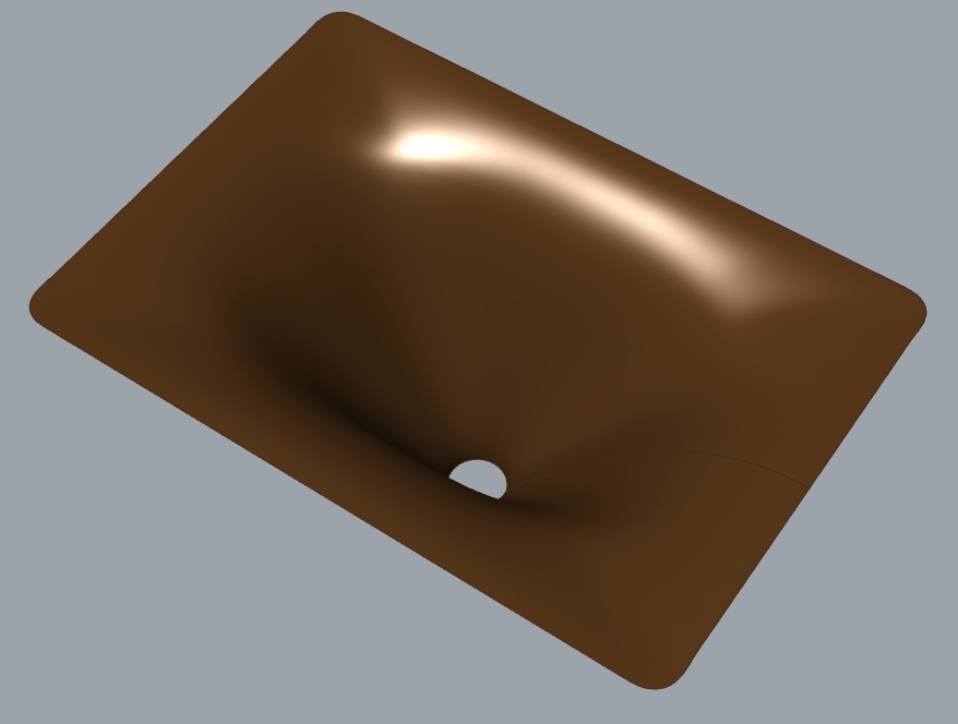

Večer to proženu generátorem zvukovodů a dám sem nějaké obrázky.

JeF111: Takhle by to asi šlo, hladké to je.
 Filesize:  27.9 KB
 Viewed:  108 Time(s)
 Filesize:  49.86 KB
 Viewed:  112 Time(s)
 Filesize:  35.8 KB
 Viewed:  125 Time(s)
Naposledy upravil Zelený dňa Pi jún 15, 2018 21:35:53, celkom upravené 1 krát.

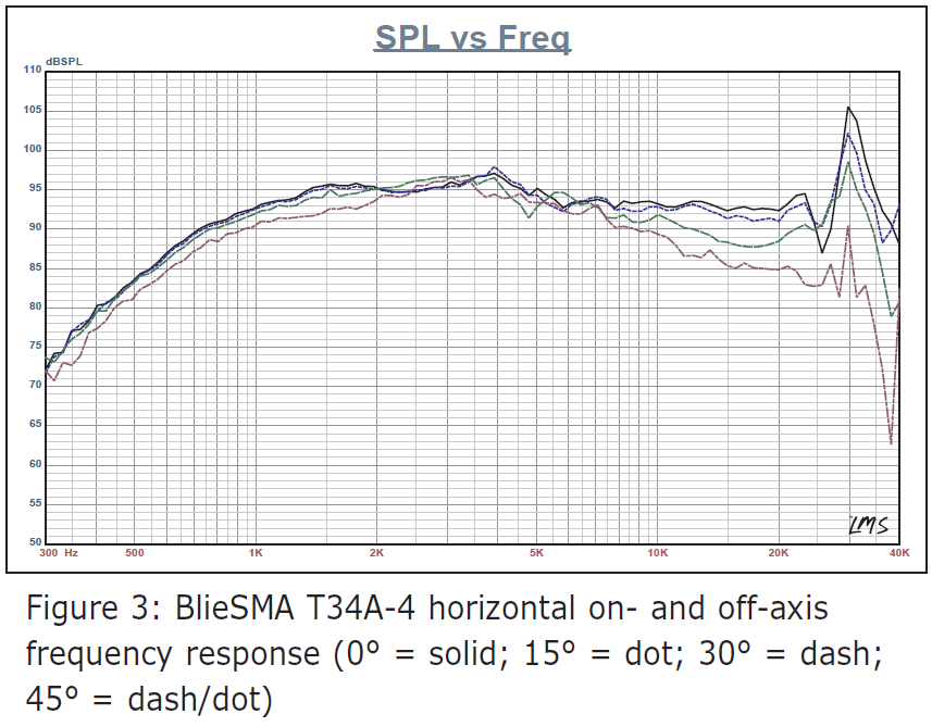

Jinak 30 mm kaloťák Bliesma T34A-4, to je samozřejmě úžasný -
 Filesize:  83.89 KB
 Viewed:  128 Time(s)

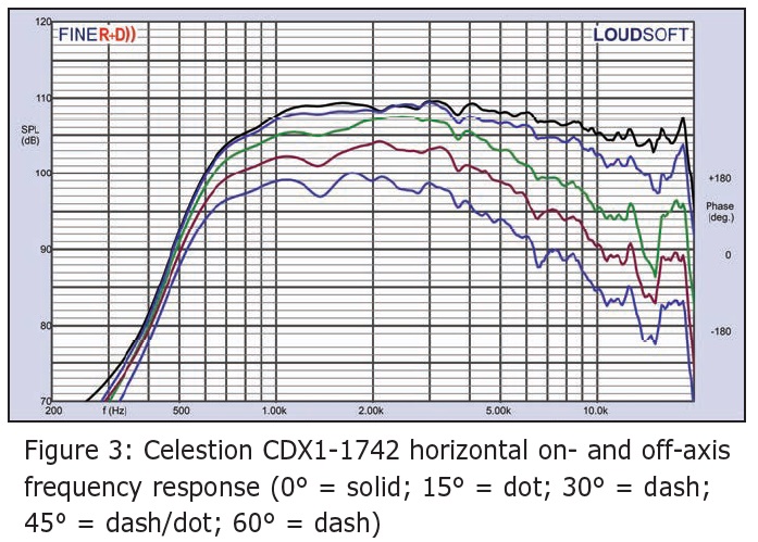

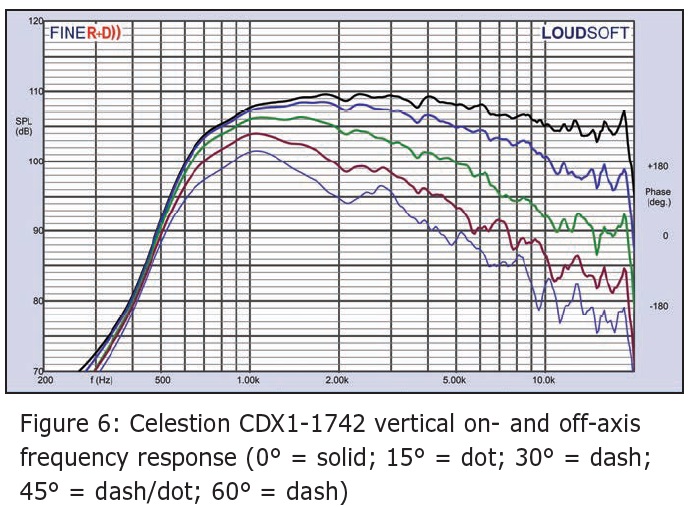

Pro zajímavost ještě Celestion CDX1-1742 / H1-9040P. Ale je to všechno měřené s hornou jen volně ve vzduchu.
 Filesize:  101.84 KB
 Viewed:  107 Time(s)
 Filesize:  157.93 KB
 Viewed:  115 Time(s)
 Filesize:  154.74 KB
 Viewed:  108 Time(s)

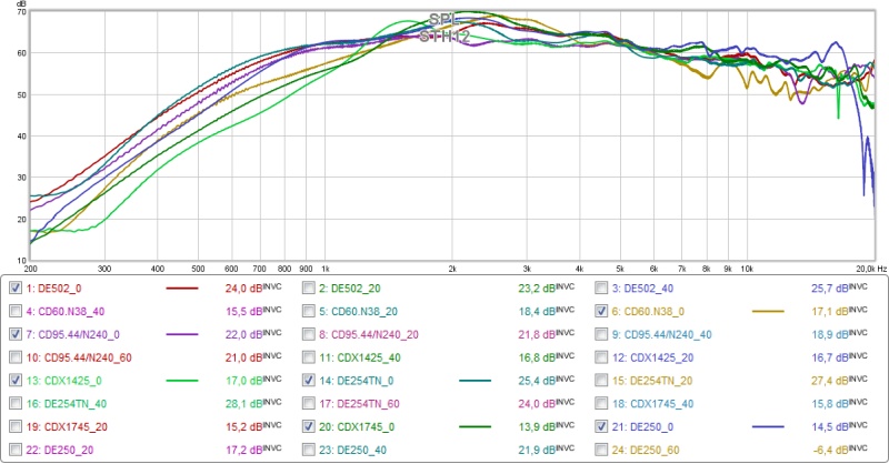

Tady v rychlosti dnes premereny skoro všechny drivery, co sem mel doma v STH12 zvukovodu. Mereno bylo jen 0-20-40 (něco do 60). Jelikoz vic casu ted bohuzel uz nemam. Detaily doplnim jen co budu mit zase chvili.
 Filesize:  106 KB
 Viewed:  196 Time(s)
PríspevokZaslal: Ne jún 17, 2018 13:42:02    Predmet: Odpovedať s citátom
Super, díky. Data jsou pořízený, to je podstatný. Thumb up
Tak jo, prosím vyrob to Smile
Jo, mají parádně saturovanej a linearizovanej mag. obvod, takže je to citlivý, málo kreslící... Zajmavej reprák, rád bych si na něm zkusil nějakou horničku. Teda až na tu cenu která ho se 100% jistotou diskvalifikuje, aspoň u mě Sad

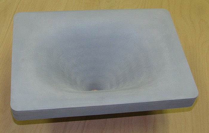

PríspevokZaslal: Ut jún 19, 2018 19:48:15    Predmet: Odpovedať s citátom

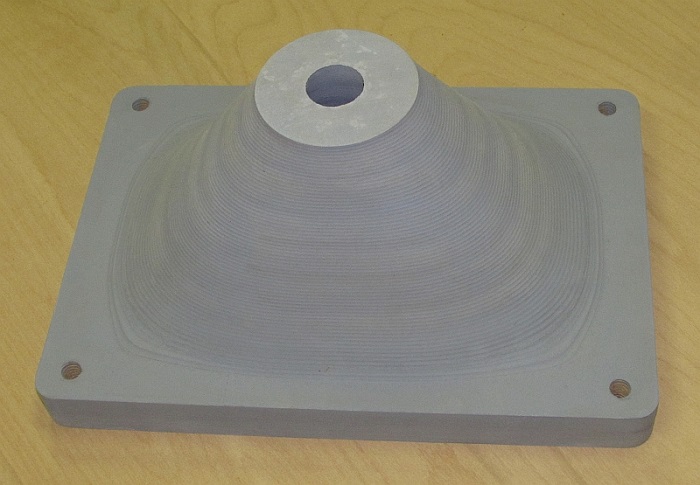

JeF111: Je to hotové.
 Filesize:  90.07 KB
 Viewed:  99 Time(s)
 Filesize:  79.96 KB
 Viewed:  142 Time(s)
