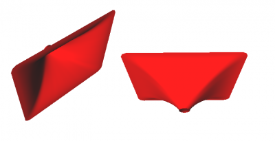

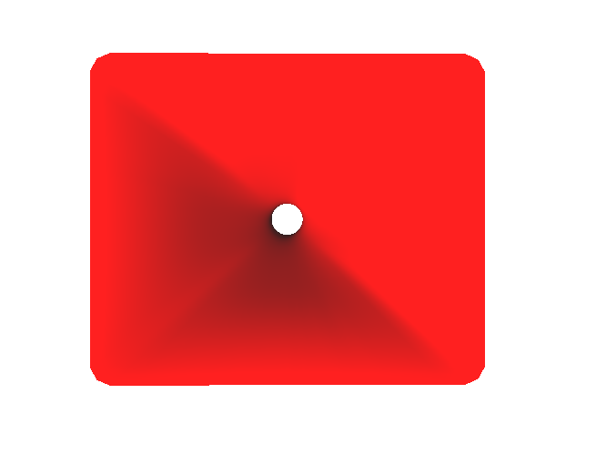

Zkouším něco do toho třípásma B&C DE360 (pravděpodobně), Behringer 9", Morel CAW938. Tentokrát ještě víc do obdélníku, co to udělá. Horna cca 28 x 23 x 8 cm.

A to je zajímavé, co způsobilo ten obrat od obřích středobasů?
_________________ Martin www.sigmaphon.cz |
MaBat Hifi inventar
Zaslal: Št august 09, 2018 10:29:57 Predmet: |
Ale houby obrat, mám tu nevyužité skelety na takovou velikost, původně pro něco úplně jiného, navíc docela hranaté, takže to po tom přímo volá. Ten 9" Behringer je na to taky jako stovřenej. Musím se toho začít zbavovat, už mi taky dochází místo...

| JeF111 napísal: | A to je zajímavé, co způsobilo ten obrat od obřích středobasů?  |
Ale veď to je zvukovod k stredovýškovému tlakovému meniču. A v rozmere 28 x 23 cm to teda rozhodne nie je žiaden drobček.

Tak nevím, možná to vypadá že jsem úplnej trouba, ale výškovou hornu ještě poznám
Jestli to je nebo není drobeček je dost relativní. Za velkou hornu považuju třeba tuhle:
Na doma ale preferuju spíš kompaktnější rozměry, takže ta sestava s 9" středobasem se mi zamlouvá.

Se zvětšujícím se zvukovodem se naopak rošiřuje pásmo, kde se uplatní sám o sobě jako bodový zdroj. Vzdálenost měničů do toho nepleť, ta se zvětšuje úměrně vlnové délce na dělící frekvenci. Kdyby měl zvukovod 1,5 m v průměru, pokryl by celé geometrické akustické pásmo (za předpokladu, že by se našel driver, který to zahraje, řekněme od 250 - 300 Hz). Pak by šlo ve všech praktických ohledech o bodový zdroj, jaký jen může realisticky být. Ovšem je pravda, že poslouchat to pak ze dvou metrů by bylo poněkud nepraktické
S 15" máš bodový zdroj typicky od cca 1 kHz výš, s 10" cca od 2 kHz. To je však přesně pásmo, kde se to vyplatí mít už vyrovnané, kde se láme chleba, a kde má větší rozměr jednoznačně navrch.
S tímhle malým zvukovodem 28 x 23 cm bude dělící frekvence někde okolo 1,5 kHz, a to už je (z mého pohledu) dost kompromis. Ten 9" Behringer to naštěstí ještě zahraje s přehledem. Najít dnes takový reprák není snadné. To už se snáz hledá 15", který zahraje 800 Hz...
