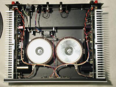

Též se přimlouvám za větší vzdálenost, než je obligátních 19mm. Audio komponenty, jako součást spotřební elektroniky, mají bohužel zavedené poněkud nekvalitní "standardy", jako je rozteč reprosvorek 19mm a RCA SE konektory. U těch reprosvorek je změna určitě snazší Razz
Príspevky: 5941
PríspevokZaslal: Ut marec 12, 2019 12:30:33    Predmet: Odpovedať s citátom
Pítrs, vieš o tom ....o. Je ohromne "výhodné" tlačiť reprovýstup do tesnej blízkosti sieťového prívodu, alebo tesne ku vstupu.. Netušíš nič o technických súvislostiach , aký to má vplyv, pretože ide o parametre... Ale však si vyrob zosilňovač podľa svojich predstáv. A ten obrázok je skoro 20 rokov starý..
2 PMA
Aká je cena za 1 reprosvorku na obrázku? Dúfam že je to originál, nie čína. Ak bude 8ks, tak to je cca 160eur.

BV napísal:
2 PMA
Oba dobře víme, proč se chytáš všeho možného kolem, jen abys zoufale odvedl řeč od svého nepodarku. Neexistuje žádný smysluplný důvod neumístit reprosvorky rozumněji (=dále od sebe, abys chápal). Jen by to chtělo asi tak 0,2 s trvající úvahu. Předvádíš bystrost, proto poněkolikáté zopakuji, že nemluvím o celkovém rozmístění všech konektorů na zadním panelu, nemluvím o ceně ani parametrech, nemluvím o velikosti krabic. Mluvím o nedomyšleně nepraktickém umístění reprosvorek na tvém výrobku, které má jediný důvod: nepřemýšlel jsi. Ale to se může stát a člověk prostý psychické újmy z přiznání své chyby by s uznáním neměl problém. Ale zde přijdou výhovorky na nedostatek místa v krabici - a stačí jediná fotka a zbude jen pára nad hrncem.
Argument "urob si sám" je chloubou demagogie. Aneb musíš být michelinský kuchař, abys poznal přesolené brambory Very Happy nebo vysokoškolský profesor, abys poznal pravopisnou chybu Very Happy?
Obrázek je 20 let starý, ale reproterminály máš pořád stejně blbě.
A že by NAD dával do integráče za 700 Eur reprosvorky za 160 Eur? Ale notak.
Podle stylu tvé reakce si svého failu jsi velmi dobře vědom. Teď tedy nejspíš přijdou tvé oblíbené a tradiční urážky a nadávky. Prosím.... Smile.
