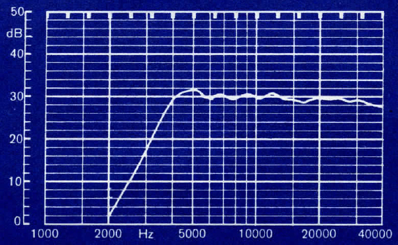

A ten "compression tweeter" je normalny tlakovy driver, alebo nejaka mutacia s klasickym vyskacom?
Tu hornu mozno pojde vymenit za nieco lepsie.

PríspevokZaslal: St august 23, 2023 14:01:08    Predmet: Odpovedať s citátom
... ale stejně těžko najdeš měnič, kterej to čistě mechanicky tak vysoko zvládne...
Mám třeba KEF T27
 Filesize:  247.89 KB
 Viewed:  27 Time(s)
Príspevky: 12818
PríspevokZaslal: St august 23, 2023 14:47:26    Predmet: Odpovedať s citátom
To je 3/4" přímovyzařující výškáč. V ose rovnej, mimo osu výrazně směrující, samozřejmě až o něco výš, než 1", cca ve stejném poměru.
Kdybys chtěl omezit tuhle směrovost, dal bys to do mělkého zvukovodu, který by to celkově srovnal, ale citlivost nahoře by šla hodně dolu...
